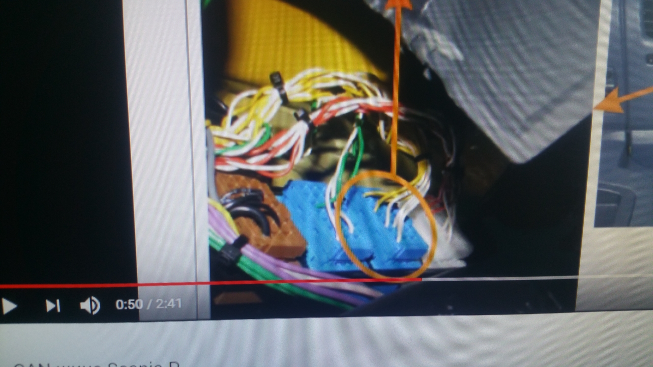

Господа,подскажите. Можно ли с данной тачки снять н
данные по FMS? И те ли это колодки для подключения кана?
Цепляем Галилео ББ, скорость 250000, таймаут 2000
Спасибо.

MooveR, подскажи пожалуйста. а КАН на картинке ближняя голубая колодка, провода белый и зелёный ?

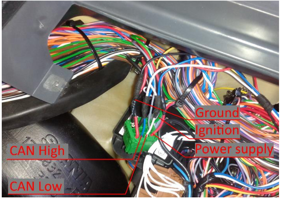

Есть место куда лучше: под плитой предохранителей - КАН ФМС РЕЛЕ

Вот зеленая фишка, в ней кан.

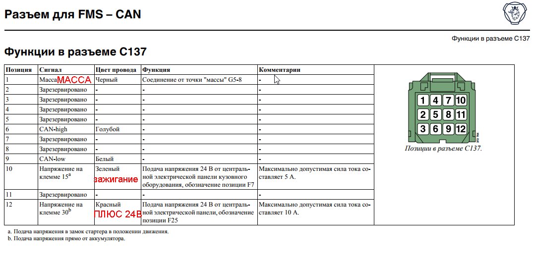

Вот правильный вариант подключения

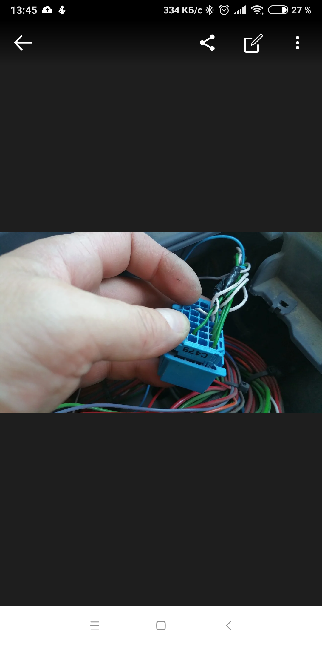

Если подготовка к FMS сделана, то расключение на зеленой фишке, как написал уважаемый opl, если подготовки нет, то синяя фишка с зелеными и белыми проводами. Зеленый - high, белый - low.
Синяя фишка № С479 ?

По маркировке не помню. В правом верхнем углу, если смотреть на блок предов.
