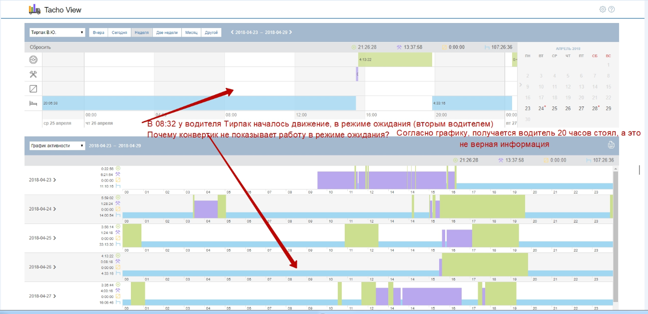

pach пишет:mabu в 08:32 водитель Тирпак В.Ю. не был назначен на объект. Он был снят с объекта еще 25 Апреля, а назначен только в 15 уже 26 Апреля, т.е. интервал, где была "Доступность", не попал в интервал назначения водителя.
Таким образом, запись активности не могла быть произведена, т.к. водитель не был назначен.
Спасибо за ответ, Павел, по этой ситуации вопрос снимается.

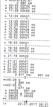

Например, не учтено:
а) За любые две последовательные недели водитель должен использовать по крайней мере:
i) два нормальных еженедельных периода отдыха, или
ii) один нормальный еженедельный период отдыха и один сокращенный еженедельный период отдыха продолжительностью не менее 24 часов. Однако это сокращение должно быть компенсировано эквивалентным периодом отдыха, используемым целиком до конца третьей недели, которая следует за данной неделей.
б) В отступление от положений пункта 1 водитель, осуществляющий разовую международную пассажирскую перевозку, за исключением перевозок на регулярных линиях, может отложить еженедельный отдых не более чем на двенадцать последовательных 24-часовых периодов, следующих за предыдущим нормальным еженедельным периодом отдыха, при условии что:
(i) поездка длится не менее 24 последовательных часов на территории Договаривающейся стороны или третьей страны, отличной от той, в которой началась поездка, и
(ii) после использования данного отступления, водитель использует:
a. либо два нормальных еженедельных периода отдыха,
b. либо один нормальный еженедельный период отдыха и один сокращенный еженедельный период отдыха продолжительностью не менее 24 часов. Однако это сокращение должно быть компенсировано эквивалентным периодом отдыха, если он используется целиком до конца третьей недели, следующей за окончанием периода отступления
в) Общее время было выработано, но пишет осталось 4:30 вождение. Выходит что в каждой смене максимум 9 часов управления, и 2 раза в календарную неделю по 10, т е в следующей смене не суммируются часы с прошлой смены
http://prntscr.com/jiga3s
Это только несколько комментариев наших пользователей.
