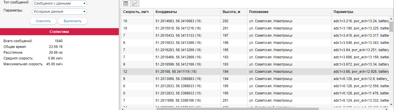

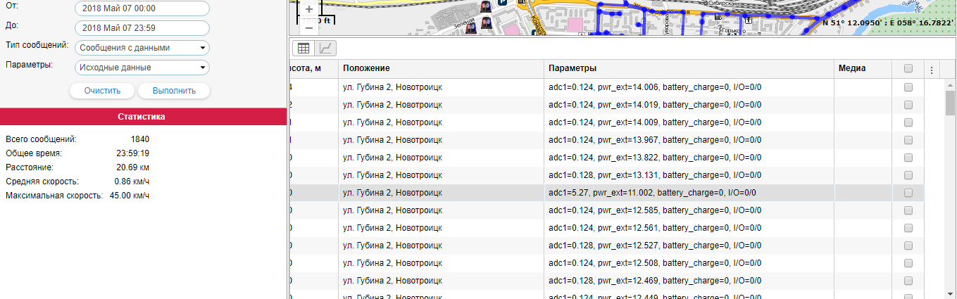

Был установлен ДУТ 13.09.2017 Автосат аналоговый, на Газель с баком 60л.
Первое падение напряжение было замечено 28 февраля 2018г. на заправке, но на покзаниях в отчётах это не сказалось, теперь начались обильные скачки с 7 мая и продолжаются по сей день(скриншоты прилагаю).
Проводка целая, пломбы и провода все на месте.
Подскажите пожалуйста, чем может быть вызвано такое поведение ДУТ?

Gde24 Аналоговые ДУТы подвержены влиянию скачков напряжения в бортовой сети.
По сообщениям видно, что сбой происходит  в момент пуска/выключения зажигания (напряжения бортовой сети изменилось с 12+  на 13+ на втором скриншоте, и с 13+ на 12+ на третьем и четвертом)
Скорее всего в эти моменты в бортовой сети идут сильные скачки напряжения и отражаются на аналоговом ДУТе.
Почему так стало работать -- либо что то стало хуже работать  в газельке, либо какой то фильтр на ДУТе поломался...
