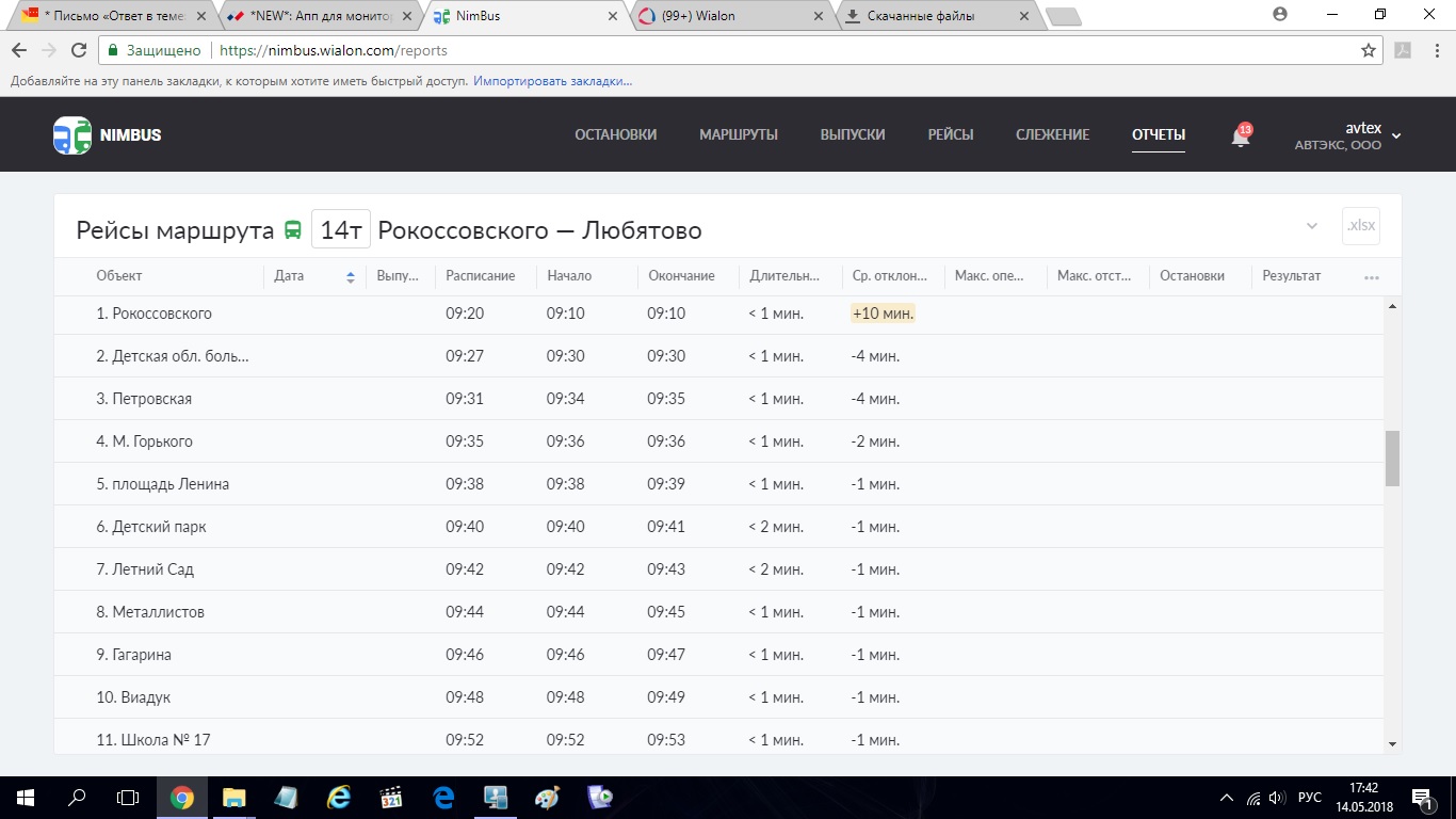

Возможно сделать так чтобы в отчет заносилось время выхода из геозоны???
Добрый день,

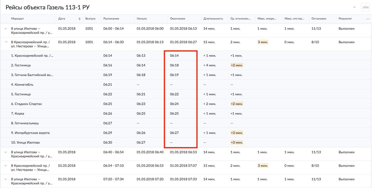

avtex.pskov, если Вы имеете в виду время выхода из остановки, то в отчете оно есть (скрин прикладываю).
Нет.
Попробую объяснить:
Допустим какая-то остановка является одновременно и конечной и начальной.
Автобус приходит в эту точку и стоит в ней допустим минут 7, т.к. рейс активируется за 10 минут до начала, то и в отчет попадает время на 7 минут раньше, а выезжает он по расписанию.
В итоге автобус выезжает по расписанию и весь маршрут проходит по расписанию, но в отчете первая точка показывает опережение на 7 мин.
avtex.pskov, ну да, так и получается в тех случаях, когда начальная и конечная - это одно и то же, и между соседними рейсами проходит совсем немного времени. Но по времени отправления их точки, которое указано в отчете, в целом можно судить, было ли нарушение или нет.
А вообще, avtex.pskov, Вы лучше напишите мне письмо на alek@gurtam.com, пришлите логин и пароль от Вашего депо, как называется маршрут, гд еесть такая проблема, а также как называется предыдущий по отношению к нему маршрут, который выполняется объектом, и время когда это происходило. И мы посмотрим более обстоятельно, что там происходит и можно ли что-то сделать для данной ситуации.
