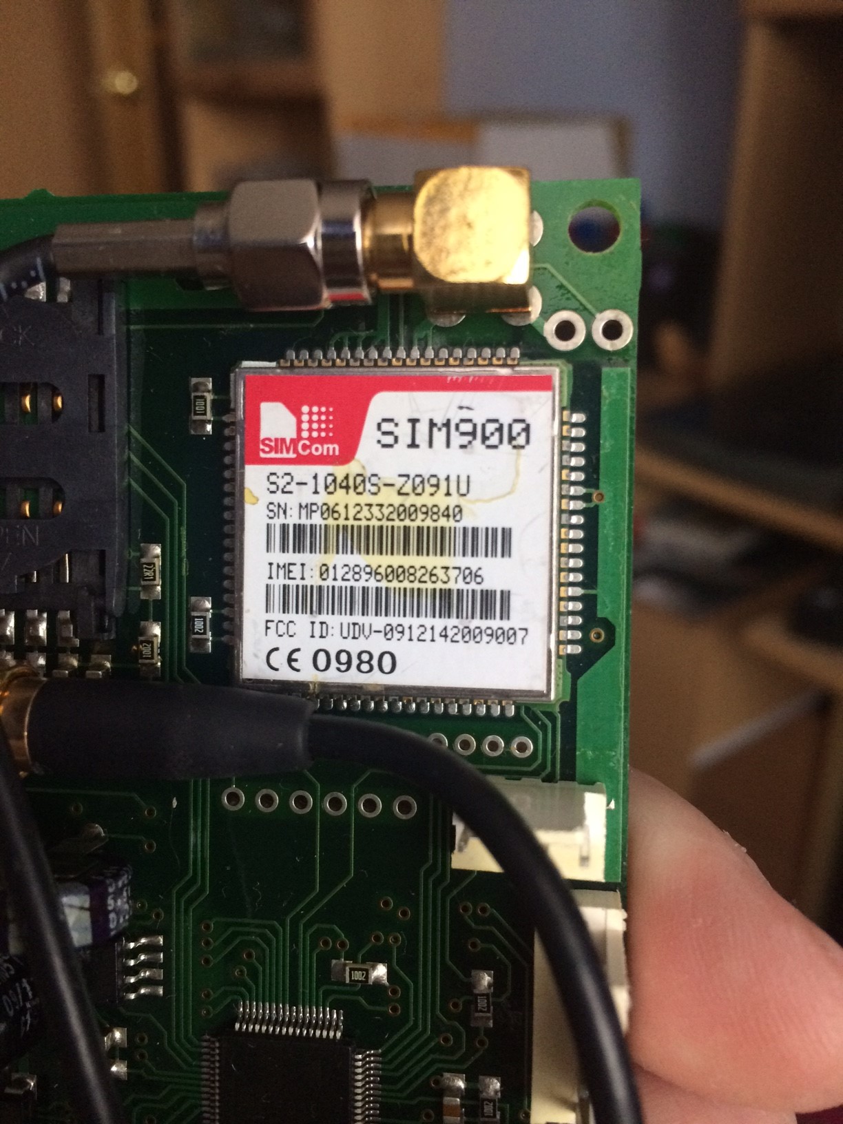

В данный момент пытаюсь привязать к Виалону, но не получается. С IMEI проблема наверное.
Здравствуйте.
Есть кто успешно использует Микчел 101 на Виалоне. Поделитесь процессом подключения к серверу Виалон.
Делаю все по инструкции, но не получается. На http://id.wialon.net не определяется (IP адрес 193.193.165.167 порт 20362)
