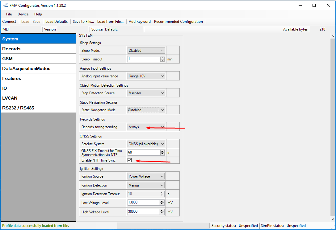

Для того, чтобы трекер при любых условиях коннектился на сервер (и выдавал свое состояние для анализа) стоит настроить следующим образом:
  • Teltonika FM1100
