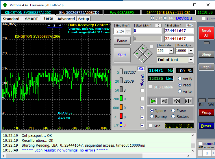

Re: SSD диски для серверов с Wialon Pro/Local
Здравствуйте это результаты проверки SSD после года использования на сервере такси
