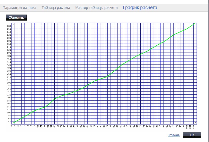

А график уровня топлива сможете показать?

JD 8430 верхнею границу надо перепроверять
