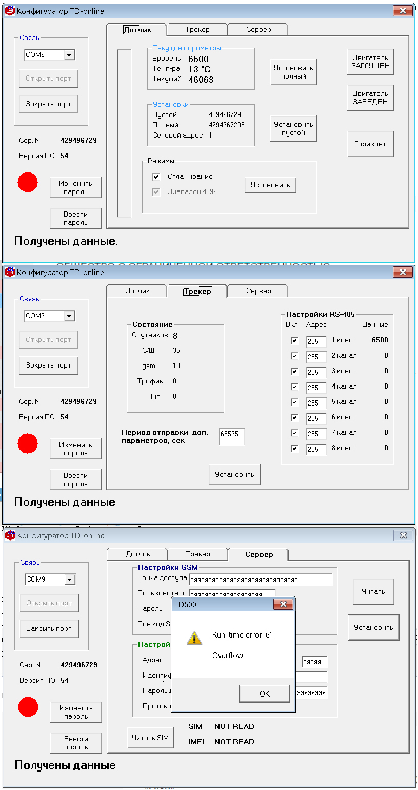

Датчик 000213, встроенный сим-чип, исходная прошивка 38. Перед установкой (зная тенденции компании) решили заблаговременно прошить ДУТ.  Как уже стало недоброй традицией Эскорта, все пошло наперекосяк. ДУТ перестал понимать настройки, и сохранить новые стало невозможно. Направлено обращение в тех.поддержку.

Выяснилось что прошивка 54 не ложится на сим-чипованный датчик, надо шить 45-ую.  Прошили, заработало. Но по прежнему документация не оповещает о таких случаях.
