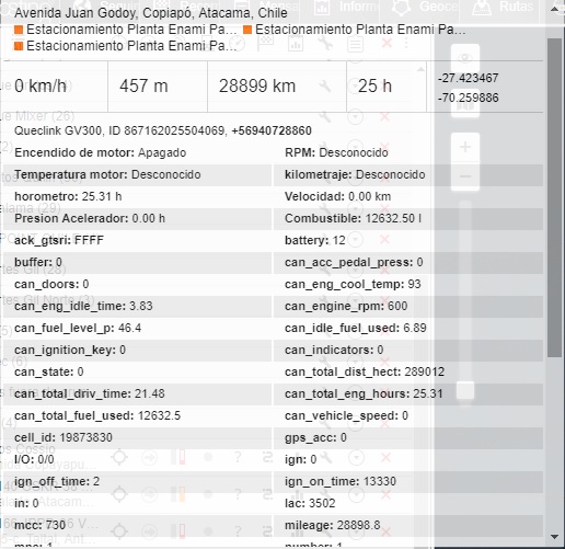

Conecte un equipo Queclink GV300W junto con un CAN100 a camiones Freightliner Cascadia (CA113SLP) año 2017, International (PROSTAR 6X4) año 2017 y Mack (CXU613E) año 2015. Logramos la lectura de parametros, pero no logramos sacar el dato de Kilometros por litros (Km/Lts) o Litros cada 100 kilometros (Lt/100Km). Adjunto foto de los parametros que estamos leyendo, y si alguien nos puede ayudar en el sentido de poder extraer estos datos y llevarlos a un informe. Favor su ayuda

Hola,
en el informe, por ejemplo Viajes, pruebe las columnas Kilometraje medio por litro por, Consumido por tarifa y por cálculo
vea más: https://docs.wialon.com/es/hosting/user … n_informes
