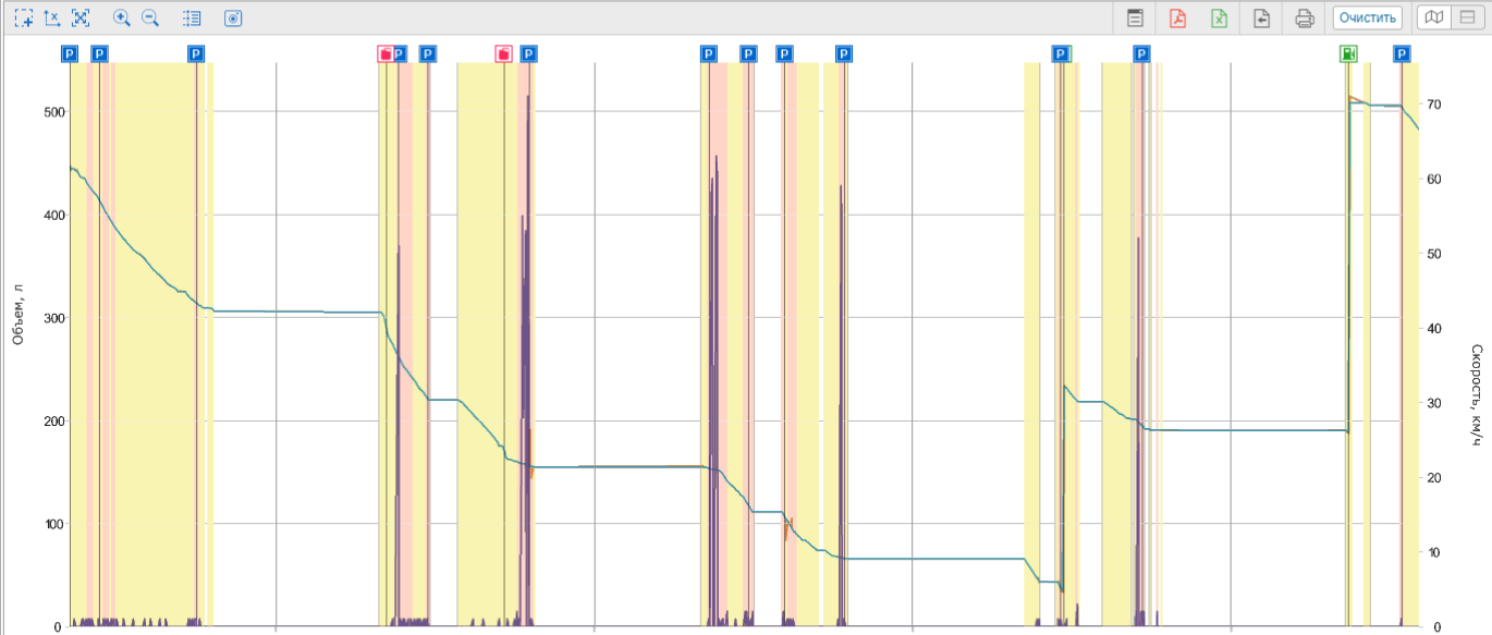

Два дня уже пытаюсь но без успешно.
Хотелось бы узнать у асов своего дела - оптимальные настройки на датчики топлива для:
- для эскаватора который постоянно стоит и работает, но детектируются ложные слив, хотя это есть работа и это видно.
- для погрузчика который "скачет" где реальный слив наоборот не детектируется.
Графики во вложении.
Спасибо за подсказки.

По сути могу рассказать то о чем догнал пока разбирался:
Если скорости нет. то:
Программа смотрит цифру расход на холостом ходу, которая указана в датчике зажигания.
Ищет интервалы где фактический расход превышает расход указанный в датчике зажигания.
Ответ от ТП:
на первом интервале за 5.5 минуты (0.092 ч) было потрачено 6.5 л, что соответствует значению расхода 70.91 л/ч, а на втором интервале за 1.5 минуты (0.025 ч) было потрачено 1.55 л, что соответствует значению расхода 62 л/ч

Датчик НЕ ЗНАЕТ когда работает двигатель. Отсюда и "настраивайтесь"

Это да. Нужно как-то настроить датчик зажигания. И для малоподвижной техники неплохо бы в детекторе поездок поставить не скорость, а зажигание, и скорость от нуля.

RP24telecom когда-то в алгоритме была скорость от ноля. Еще если мне не изменяет память во времена про. Проблема начинается, когда выставляется скорость и ломается детектор поездок, показатели в отчетах, сопряженные с ним и т.д.

Ждем еще советов и ответов. Так же интересно работа погрузчика. Где топливо сильно скачет - если завышаем фильтрацию реальные сливы от 10 до 25 литров не видим а они есть.

вот например реальный слив хоть терминал и давал постоянную скорость и куча ложных сливов. Необходимо исключить ложные но и оставить реальные чтоб клиенту приходили уведомления и они были больше о реальных сливах
