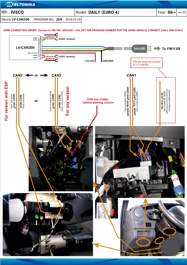

Подключаем CAN шину на данном авто с помощью LVCAN200, делаем всё по схеме производителя (в приложении). Идут всё (ДАРТ, одометр, обороты) кроме уровня топлива, а он нужен.
CAN2 подключили без проблем, а вот с CAN1 вопросы. Смущает, что на фиолетовых проводах на одном 7 вольт, на втором 0.4 вольта. Может кто ставил, поделитесь опытом.

Помню, что уровень на каких-то моторах есть в J1939 на OBD2 6-14.
