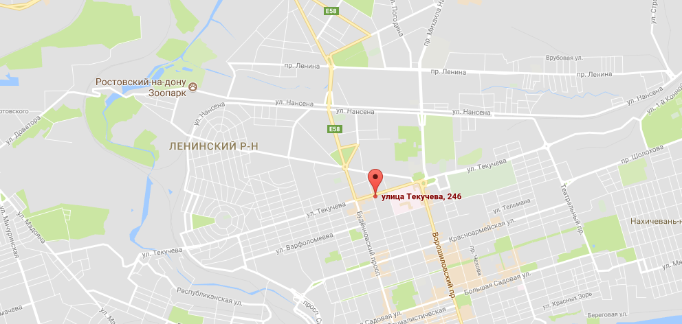

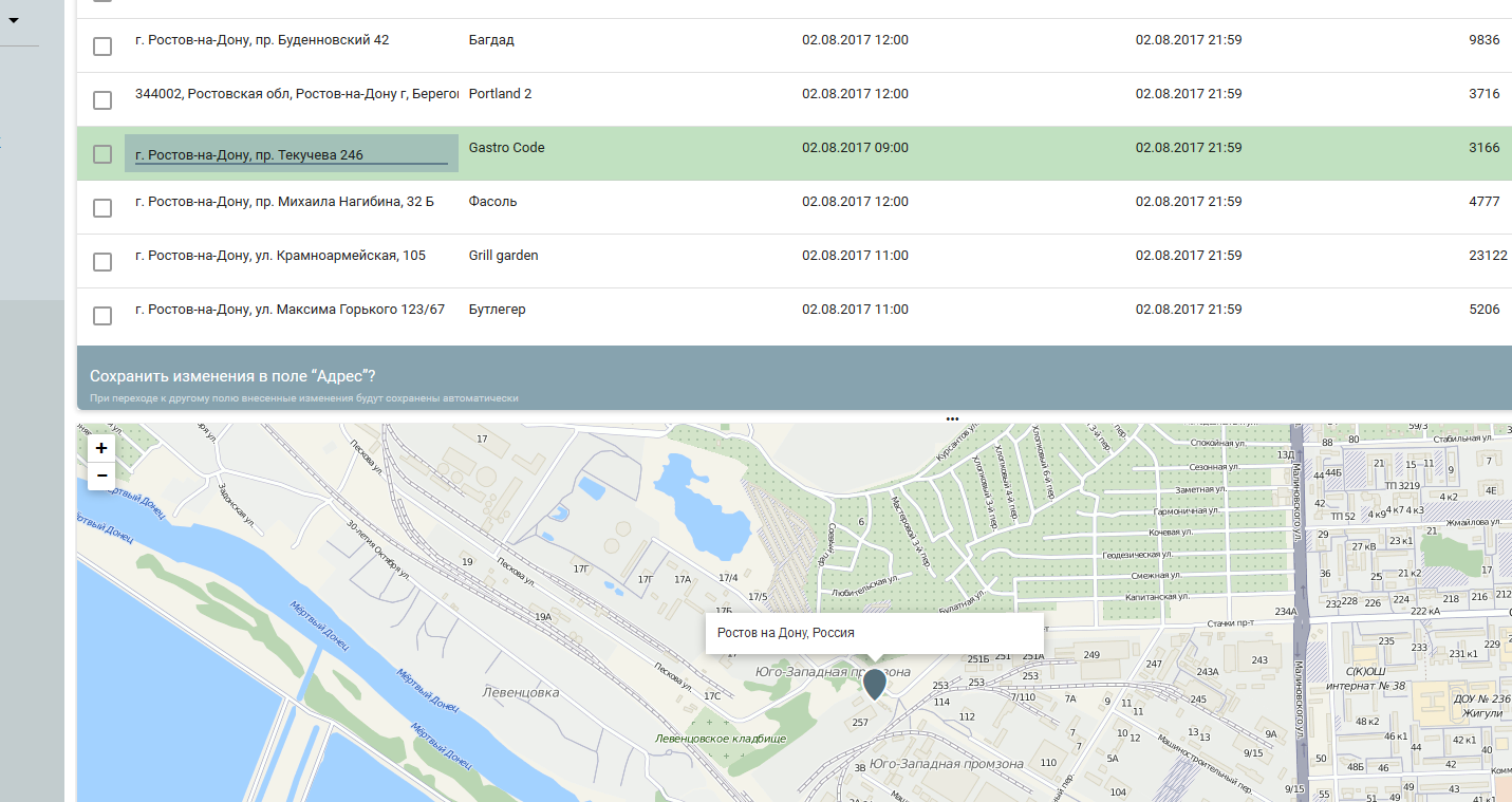

Добрый день! В системе мониторинга есть геозоны по каждому клиенту. В программе Logistics при загрузке наименований клиентов и адресов, геозона выгруженных клиентов отображается неверно, геозона не соответствует адресу. Есть ли возможность подвязать в Logistics выбор клиентов из геозон систем мониторинга?
