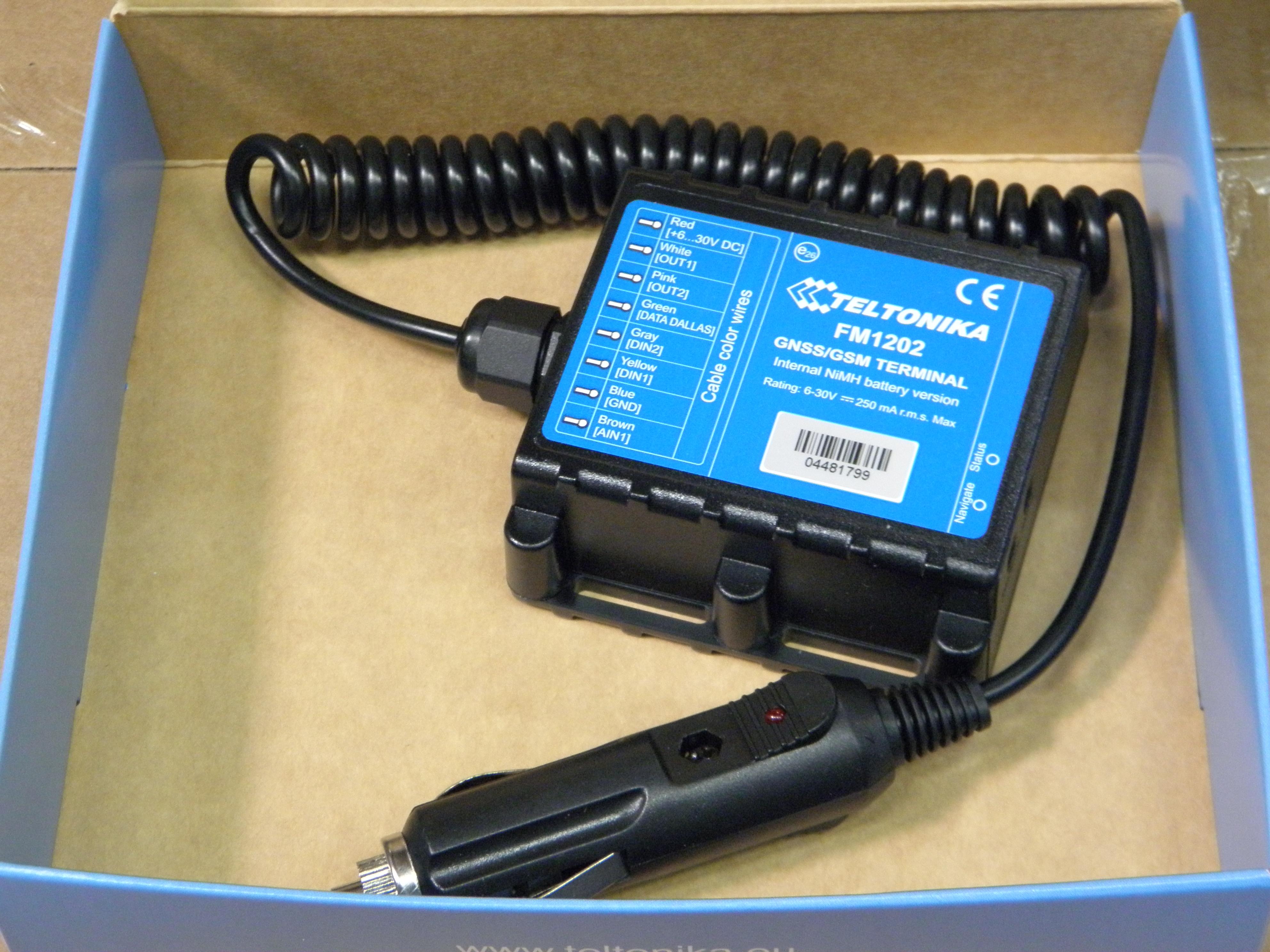

Уважаемые партнеры! К нам на склад поступило оборудование, сделанное эксклюзивно для компании ЕвроМобайл на заводе Teltonika.
Это FM1202 c вытым проводом и разъемом прикуривателя. Идеальное решение для арендованного транспорта. А так как оборудование произведено на заводе Teltonika, то сохраняется гарантия производителя 2 года у завода и в нашем сервис-центре. И всё это по очень привлекательной цене! Обращайтесь к нашим менеджерам!
Teltonika FM1202 Portable
  • Teltonika FM1202 Portable

здравствуйте! Потеряли кабель с фишкой от прибора FM1202, как разобраться, где у него +, а где - ? В мануале распиновки нет. На корпусе нарисовано, но как-то не так - на плате контактов 10 и идут они в два ряда, на рисунке их 8 и нарисованы в ряд. Может есть у кого распиновка?
19
Re: Teltonika FM1202 Portable
У нас есть эти кабели.
Skype: gamov.euroml
20
В мануале есть распиновка по номерам стр.16 (только мануал нужно не от Portable а от 1202)
1 VCC (6...30)V DC (+)
2 OUT 2
3 OUT 1
4 DIN 2
5 DIN 1
6 GND(VCC(6...30)VDC)(-)
7 AIN 1
8 DATA_DALLAS
Мы использовали когда нужно было переделать Portable в обычный, но у нас была привязка по пинам плюс и минус (от разъема прикуривателя).
Вам проще на плате определить по дорожкам питания, плюс и минус в одном крайнем ряду
