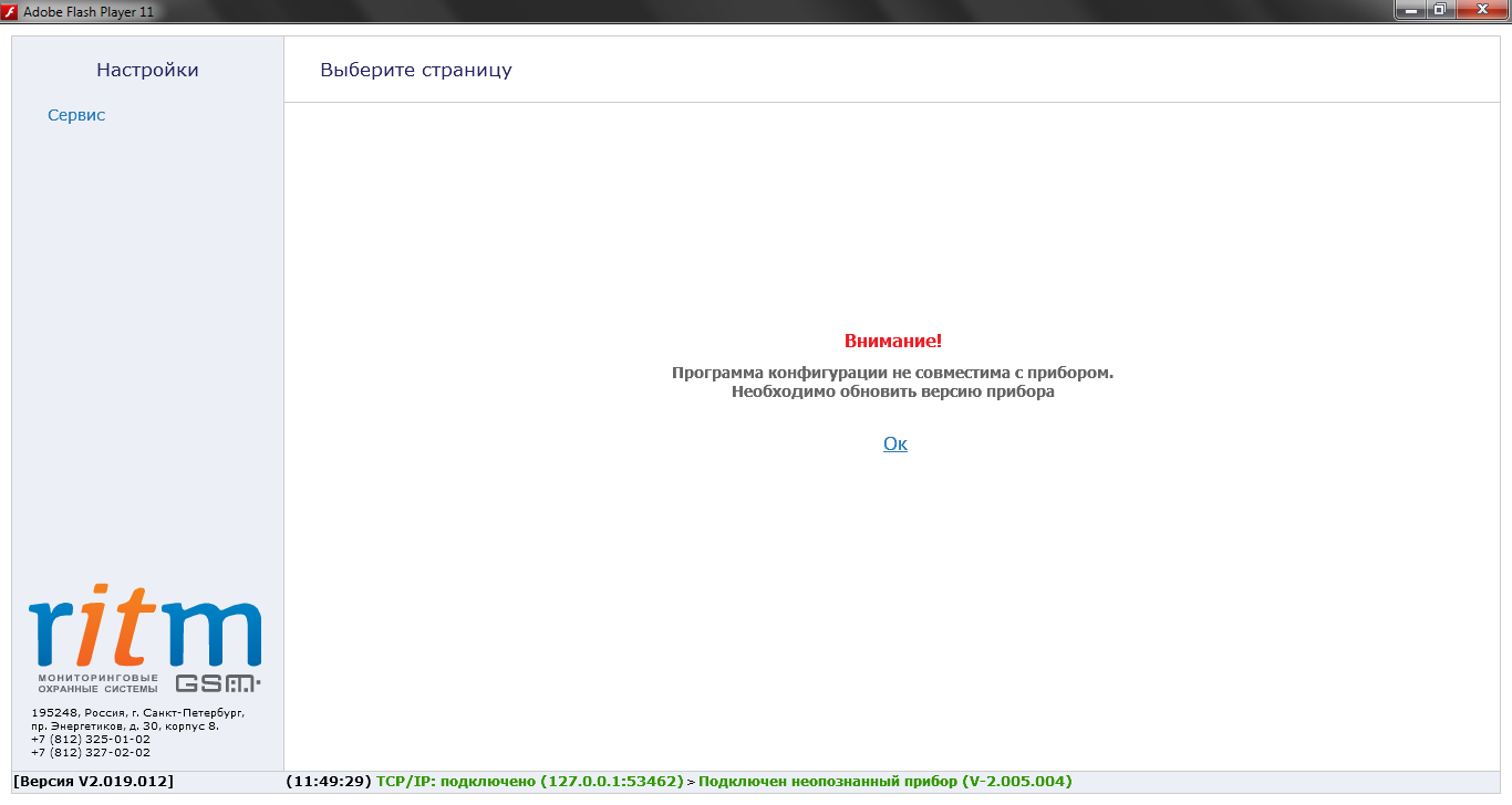

Добрый день! Появилась задача настроить несколько терминалов voyager 2n, другие без проблем подключились и настроились, а вот конкретно с одним вышла непонятка.
Конфигуратор RITM даже не дает подключиться (см. изображ. 1)
Конфигуратор TCPCOMBridge подключается (не с первого раза), но не может определить версию прибора, и требует обновиться. Жмем "ОК" (см. изображ 2), переходим в "Сервис" и происходит бесконечная "Загрузка" (см. изображ 3). Подскажите пожалуйста уважаемые пользователи, что можно сделать с этим, в чем проблема и как решить?

Re: Voyager 2n не подключается/не обновляется
были 2N из первой партии, они настраиваются старым конфигуратором,
т.к. у них прошивка другая и новым конфигуратором они не видятся.
Обновить прошивку в них самостоятельно не получится.
Для перепрошивки нужно отправлять на завод изготовитель, там аппаратно заменят версию прошивки и он будет виден в новом конфигураторе.
