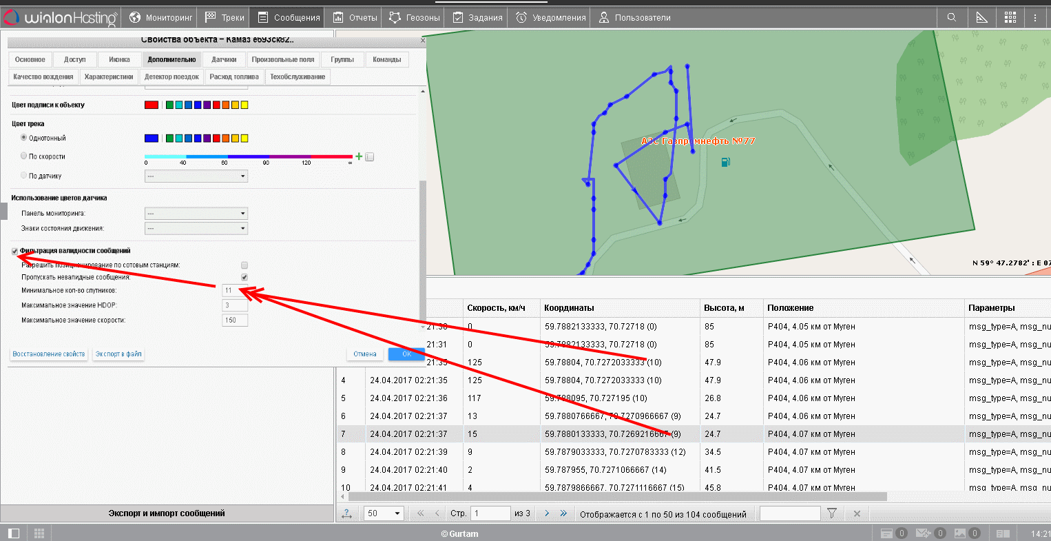

Добрый день, обнаружил,    что  не корректно работает фильтр валидности сообщений во вкладке Дополнительно
в свойствах объекта.
У меня было установлено фильтровать  не валидные сообщения с кол-м спутников ниже 11 шт.
А в итоге смотрю в исходных сообщениях  от объекта, и вижу ,что пролазят сообщения с кол-м спутников и 10 и 9 шт.
Проблема возникла, с тем, что машина двигалась под крышей АЗС Газпром smile , и нарисовала скорость 125 км/ч  в двух сообщениях.
Соответственно эти сообщения  почему то не отфильтровались по кол-ву спутников и пролезли в отчет.
Клиент задает вопросы откуда 125 км/ч на бензовозе с ограничителем smile
В общем фильтр по кол-ву спутников не сработал  в виалоне.

Фильтр выставлен до времени этих сообщений? Задним числом же не работает.

Понятно , что фильтр выставлен был при создании объекта, до прихода каких либо ыообще сообщений

А какая разница в числах, есть настройки объекта, и они применяются при запросе сообщений, то бишь никак не привязаны ко времени, короче говоря выборка сообщений зависит от конкретных настроек в данный момент времени. Ну это я так думаю да и по логике вещей так оно наверно и есть)))) Хотя с другой стороны, фильтрация валидности наверно верна для отчетов, а во вкладке сообщения выводятся все сообщения за выбранный промежуток времени....

Когда фильтр срабатывает, то в сообщениях вместо координат прочерки.

Напишите, пожалуйста, на support@gurtam.com, с примером объекта , проверим работу фильтрации

Фильтрация работает онлайн - как только сообщение приходят параметры фильтрации проверяются, и в отфильтрованных сообщениях вместо координат и скорости прочерки
