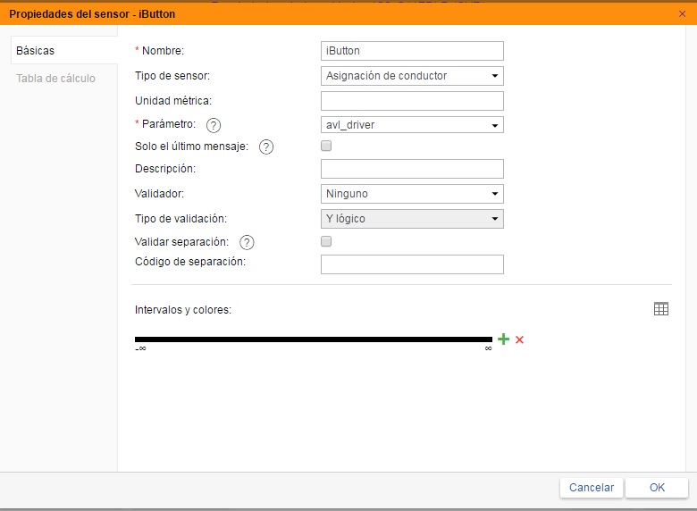

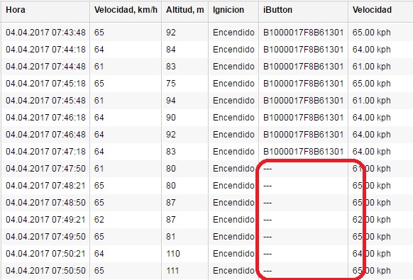

Hola a todos! Estamos trabajando equipos Syrus con llaves iButton; tenemos configurado TODO: el sensor (de tipo: asignación de conductor), los conductores, hemos creado la "lista de asignación automática" y todo nos funciona bien, PERO estamos teniendo problemas porque los equipos Syrus se "resetean" automáticamente (debido a que el equipo así está configurado de fábrica), y al reconectarse después del reseteo ya no muestra la llave IB y entonces Wialon desasigna al piloto automáticamente y la unidad termina su recorrido "sin conductor asignado", por lo que al trabajar jornadas laborales, ya NO cuadran por este inconveniente.
Les agradeceremos infinitamente su apoyo si alguien nos puede indicar una opcion para que la llave IB, una vez que sea leida la primera vez, NO se desasigne de ninguna forma sino hasta que presente otra llave IB diferente.
Alguna sugerencia?
