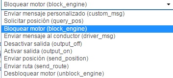

hola tengo una duda respecto a la plataforma, en la pestaña de crear comandos existen algunos comandos predefinidos para el dispositivo calamp, pero cual es el código que envía Wialon para ejecutar dicho comando.
Ejemplo esta el bloquear motor (block_engine) y desbloquear motor (unblock_engine), cual es el código de estos comandos que se envían vía UDP para que el dispositivo acepte estos comandos.
Ya que necesito personalizar, pero no se como funciona el que esta predefinido si serian tan amables de proporcionar el codigo.
Que en la paralización es necesario que llegando a cierta velocidad (10 km/h o menor) sea ejecutado el bloqueo de motor así no ocasione ningún accidente. que si se ejecuta instantáneamente podría ocasionar problemas.
Pero quisiera saber cual es y como funciona el codigo de estos 2 comandos.
Gracias.

Estimado usuario sistelcosoporte,
Gracias por comentar tus inquietudes e ideas acerca de Wialon, en los dispositivos CalAmp los comandos vía GRPS dicho por el fabricante tienen el siguiente formato "7,3,8,0" el cual es para activar la salida 0 pero para crear dicho comando en WIALON como comando tipo enviar mensaje personalizado se utiliza el siguiente formato  "3,8,0"
Otro ejemplo para entender la conversion es el comando para la activación del flag 15 dentro del dispositivo que es mediante del parámetro "7,3,1F,15" pero en WIALON se debe usar  "3,31,15" y para desactivar el flag - "3,32,15" (es decir, para el parámetro en WIALON no usamos la primera cifra 7 y luego convertimos el segundo número de hexadecimal en decimal).
Por favor intente con este formato para los comandos y escribanos directamente a support@gurtam.com si requiere mas ayuda.
