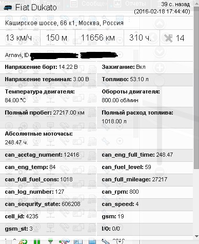

День добрый!
Галилео не пробовали. Но вот по этим схемам CAN-LOG 10-ка, вполне справился - есть уровень топлива в процентах.

там бак на 100 литров и полный бак - это 100% smile
С помощью Галилео найти топливо не смогли, поставили канлог
PS: там еще есть баки на 90л...

can log от фарватора + Arnavi 4

Там еще есть ручник, тормоз, фары (ближний и дальний), и разные контрольки smile
