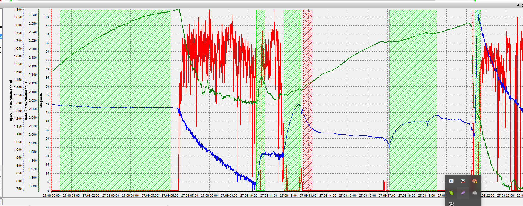

Авто, американец, два круглых бака. ДУТы Автосенсор КВ 01, подключены по RS 485 (4095 ед)
После движения, с начала остановки уровень в одном из баков начинает плыть вверх, примерно на 200 едениц. Во втором баке уровень стоит. В смысле это не перетекание из бака в бак. Такая "непонятка" происходит каждый раз после движения.
Хороший вопрос, - что бы это могло быть?
На мой взгляд ДУТ не при чем, уверенность в этом 99,99%. , установлено больше сотни Автосенсоров, такой картины нигде не видел.
Во время движения все хорошо, видно как уровень равномерно убывает.
На графиках соответственно, красный - скорость, зеленый - левый бак, синий - правый бак.
Может проблема в содержимом бака?Небольшое кол-во воды? При движении содержимое бака перемешивается, остановился - вода/грязь опускается вниз, уровень в ДУТе ползет вверх, но, концентрации не хватает что бы закоротило в максимум.
