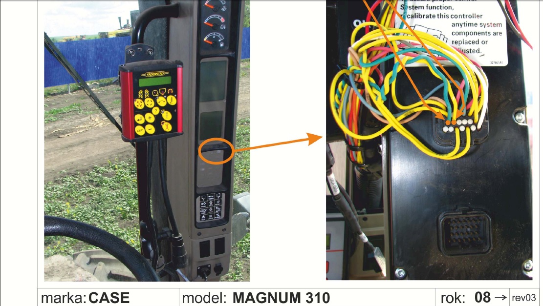

если имеете в виду Magnum 310 то можно получить уровень топлива, расход, обороты, температуру, скорость, ручной ножной тормоз.
прибор RZ-100
Диаг розетка справа на крыле из салона, там и ищи, есть уровень, нагрузка, расход, скорость, обороты прибор BCE Blue
Km-tracking , спасибо. Это снимок с монтажного листа CANLOG? Можно его целиком заполучить?
BoolAB
Держите
https://cloud.mail.ru/public/8fecded4a5 … 0_2008.pdf
