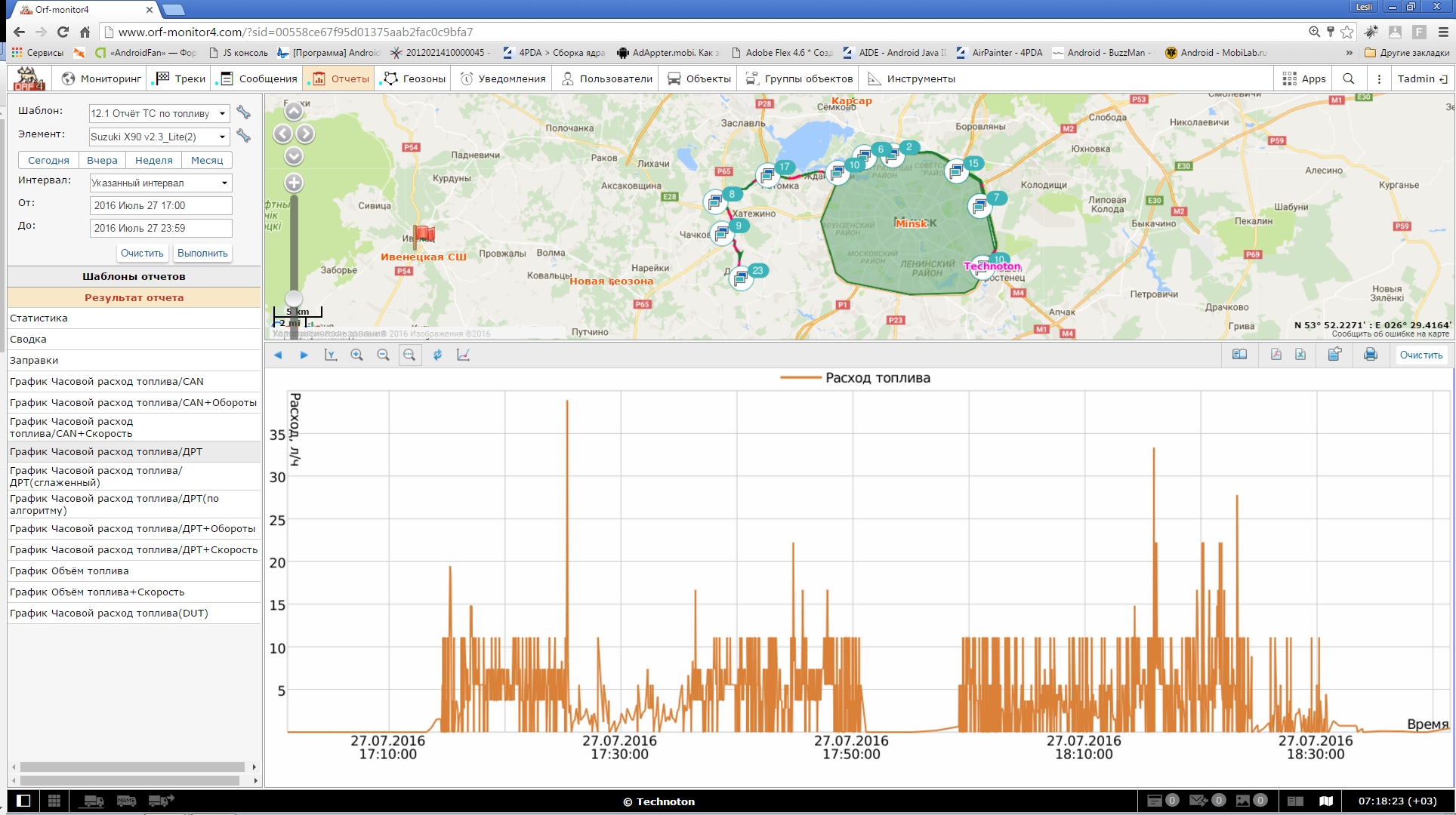

Задача: отобразить в Wialon график часового (мгновенного) расхода топлива.
терминал Galileo 2.4 Lite, расходомер DFM (Технотон)
Лобовое решение дало такую картинку Galileo: алгоритмическое программирование

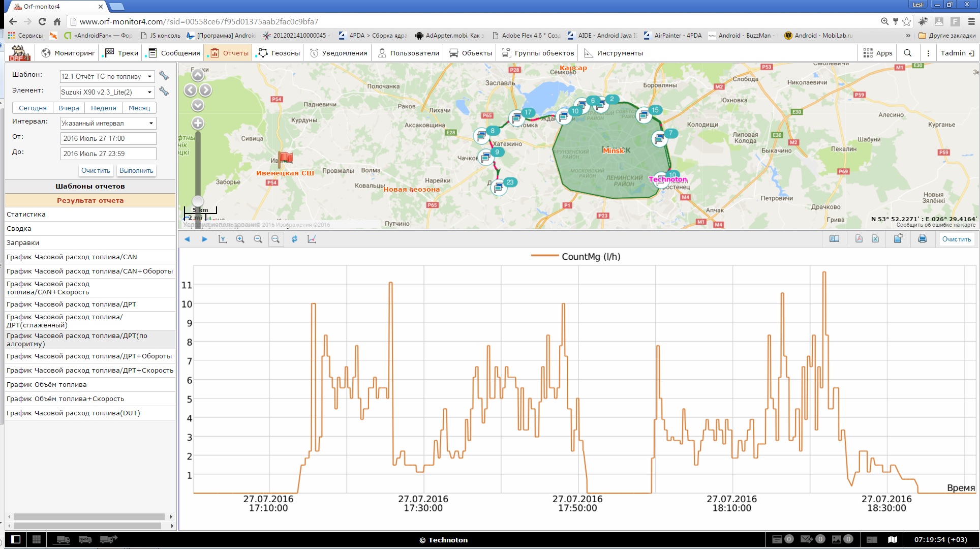

Немного повозившись с программированием терминала получили нечто гораздо более адекватное

Suzuki X90 Бензиновый двигатель 1.6 литра Терминал GalileoSky 2.3 Lite версия загрузчика 2, бесконтактный считыватель сигнала форсунок NozzleCrocodile (Технотон) График мгновенного расхода топлива, лобовое решение

Решение путём заливки в терминал алгоритма обработки сигнала с учётом отрисовки графиков Виалоном
