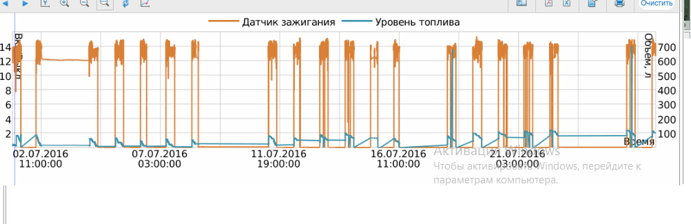

Добрый день! Помогите разобраться новичку )Как сделать на графике, чтобы уровень топлива соответствовал цифрам калибровки дута(бак 120л). Спасибо.
На графике после 16.07 (18.07 ? ) и после 21..07 есть выбросы до 700 л в значениях ДУТ,
которые и влияют на определение границ графика.
Создайте датчик , который равен 1 если ДУТ меньше максимума и 0 если ДУТ больше максимума.
Используйте этот датчик,как валидатор для ДУТ на неравенство нулю.
Правда, потеряете визуальный контроль за выбросами на графике. )
Сами выбросы, скорее всего, коды ошибок от ДУТ
Проще верхнюю границу воткнуть, мне кажется.
Проще, но...
Тем самым замените сбойное значение 700 литров на сбойное 120 литров при реальном, допустим, 50 литров.
Если уж сбои убирать, то убирать. )
SAT Верхняя граница не заменяет значение, а считает сообщение больше верхней границы невалидным.
Из Docs: "Используйте поля «Нижняя/Верхняя граница Х», чтобы задать рамки входящих значений. В случае прихода каких-то значений, выходящих за эти пределы, они будут считаться невалидными. Нижняя граница Х должна быть чуть меньше или равна наименьшему значению Х в таблице расчета (и, желательно, максимально приближена к нему). Верхняя же граница Х должна быть больше последнего значения X в таблице расчета."
woollen
SAT Верхняя граница не заменяет значение, а считает сообщение больше верхней границы невалидным..."
"тушЕ"...
Инерция мышления фильтрации отключения питания. )
