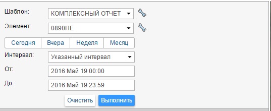

Всего в системе есть один ресурс и один шаблон отчета. За равный отрезок времени по одному ТС при формировании через браузер и формировании через API в таблице статистики выходят разные данные.
Параметры команды "report/exec_report"
reportObjectSecId  0
interval
from 1463616000
to      1463702399
flags 0x00
Подскажите, пожалуйста, возможно какие-то дополнительные отборы есть в отчете, которые не видно в пользовательском режиме?
