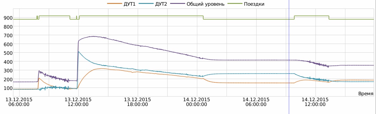

Доброго времени суток! Ребяты подскажите, в чем может быть причина сего действа?
Машина Ивеко Стралис 2 бака соединенные в 1 емкость (ДУТ1-700л, ДУТ2-400л.).

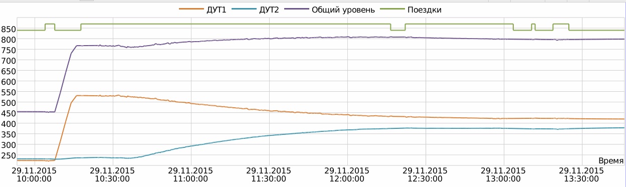

Тоже самое 1 в 1, ДУТ Омником цифра терминал сторож нев, выдача автоматически в бинаре...
Вот еще график примерно на тех же уровнях где все норм.... Ума не приложу, разве что водила дренаж в датчике глушит около головы... или пневмоподушки поднял полностью
Хм..., пересмотрел 3 месяца последних, практически при каждой заправке такая ерунда, за исключением 3... ищу зависимость!)))
Может тогда дело в перетеке из бака в бак?
Как там он осуществляется? Трубка, насос?

Чётко видно, что при перетекании топлива из бака в бак суммарный уровень "плывёт". Наиболее вероятная причина - кривая тарировка.
Однозначно татрировка ушла

Да да да, )))) зависимость нашел... Когда в большой бак с системой антислива заправляет, то оно долго перетекает в отсек где дут врезан, хотя на остальных 9 таких же, все норм... вроде))) сегодня точнее посмотрю отпишусь

Сори, забыл отписаться, да все верно тарирока подвела, перетарировали рассоединив баки, теперь все норм. Хотя иногда бывает, но редко и гораздо в меньших масштабах.
