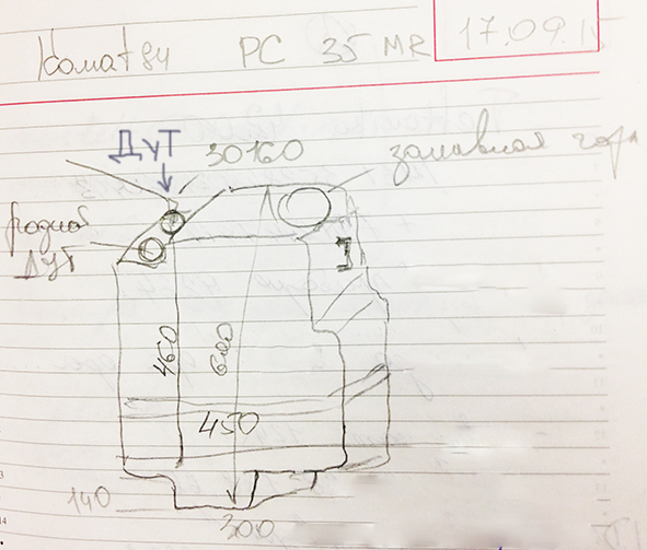

Есть у кого опыт по этому  микрику? Есть ли кан или возможно ли дут установить?

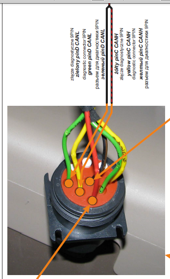

Diagnosticheskij razjom est? Mozhno tam chto-to "zhiviot"?
Nado chitat i smotret.
Can Pro !

Ставил ДУТки на таких малышей, бак пластиковый, очень сложной формы, единственное место куда можно воткнуть ДУТ немного ниже верхнего уровня бака, но это, в принципе, не критично, т.к. бак всего 44 литра, установка удобная, насколько помню, бачек омывателя нужно демонтировать, что-бы проще было засверливаться.
По can-log , вроде,  модель не поддерживается

Опыта нет, но подсказывают правильно. Если есть разъем obd, на нем 6 и 14 пин - это кан. Если кан-лог не читает, можно подключить терминал на автокан или сканирование и он что-то найдет
Хотя у Комацу обычно диагностические разъемы неясной формы

Ili mozhet bit takoj kak u amerikanci i traktori.
