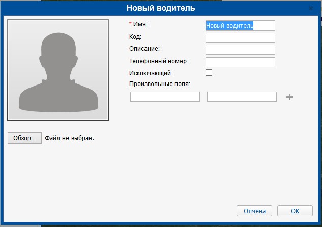

Sil wrote:
Кхм... а какой пароль с меня требует мобильное приложение?
Для авторизации в мобильном приложении используется номер телефона и мобильный ключ из свойств водителя.
Мож я чего не так делаю, но у меня нет такого поля:
