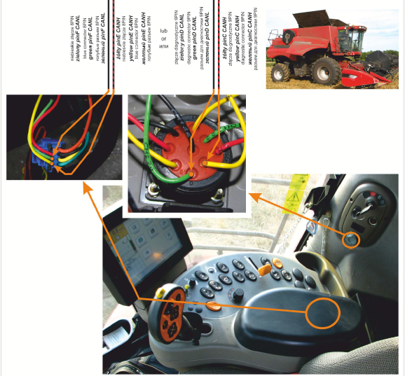

Подключался кто-нибудь к этому чуду буржуйского машиностроения? Поделитесь, пожалуйста, информацией. Терминал GalileoSky 5.0.

Poprobuj zdes. Dolzhno zarabotat.
Useris , это монтажный лист CANLOGа? Скиньте, пожалуйста, его целиком. Или номер программы сообщите.
