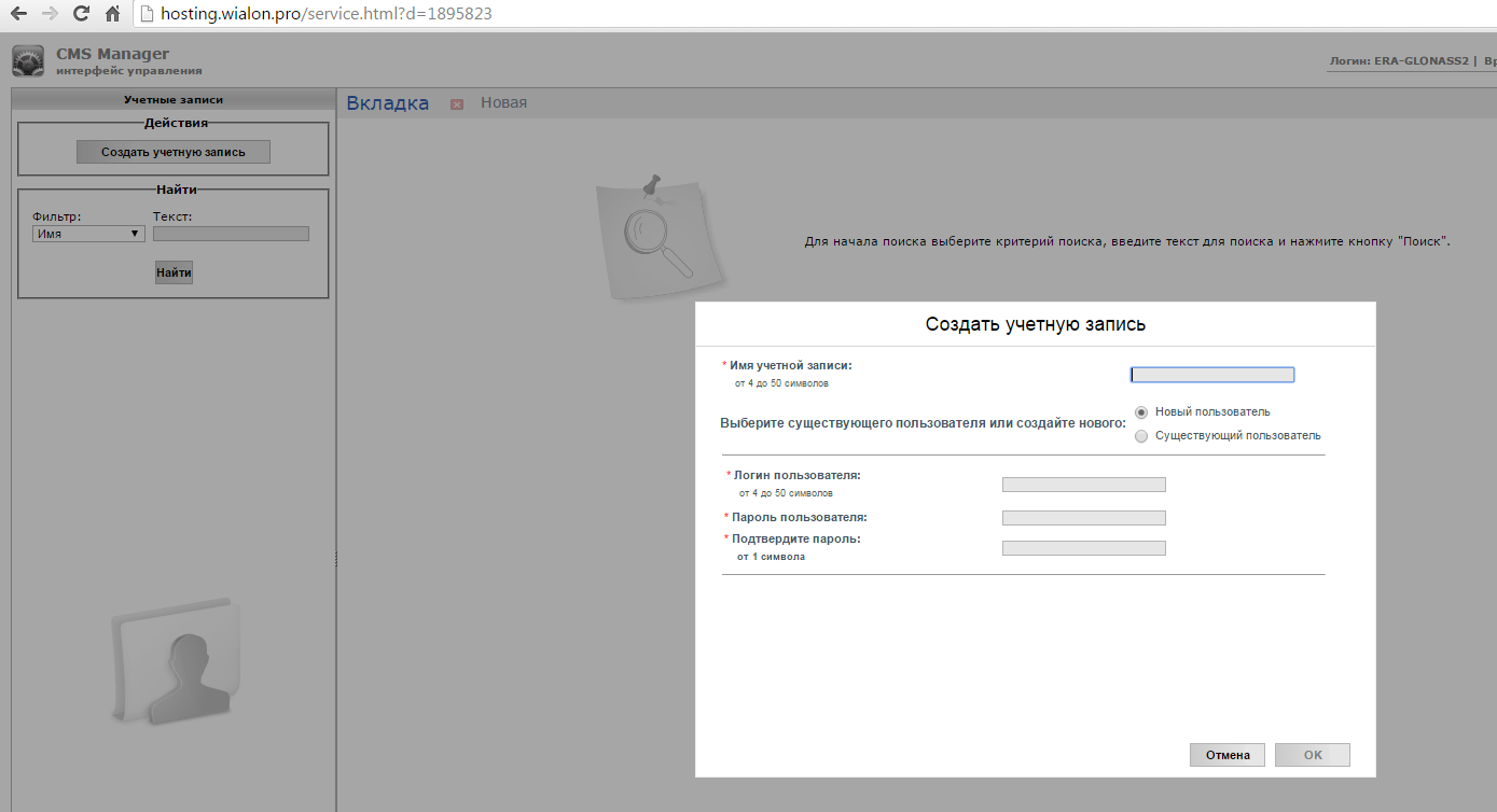

Создал через веб-интерфейс учетную запись (с созданием одновременно нового пользователя, скрин прилагаю для наглядности).

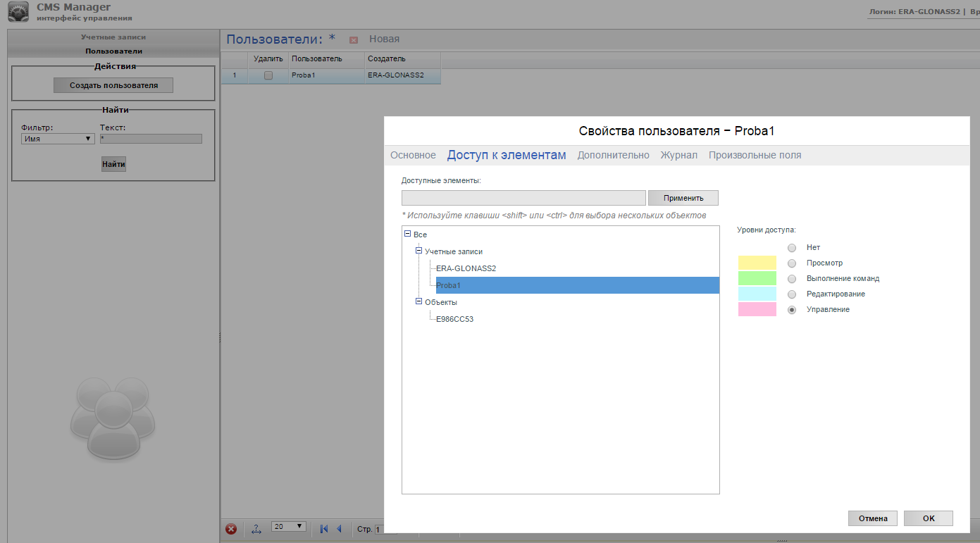

При этом у пользователя установлены права на управление этой учетной записью (скрин)

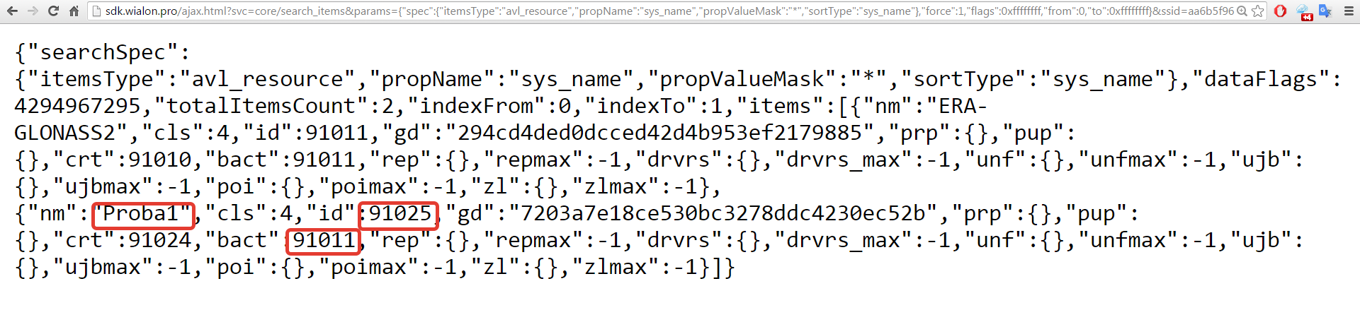

Но при получении списка ресурсов у учетной записи Proba1 id != bact. (скрин)
Вопрос: в чем ошибка? указанный выше принцип не является признаком учетной записи? Тогда как отделить учетки от ресурсов?
А если принцип верный, то почему у учетной записи могут не совпадать id и bact?
