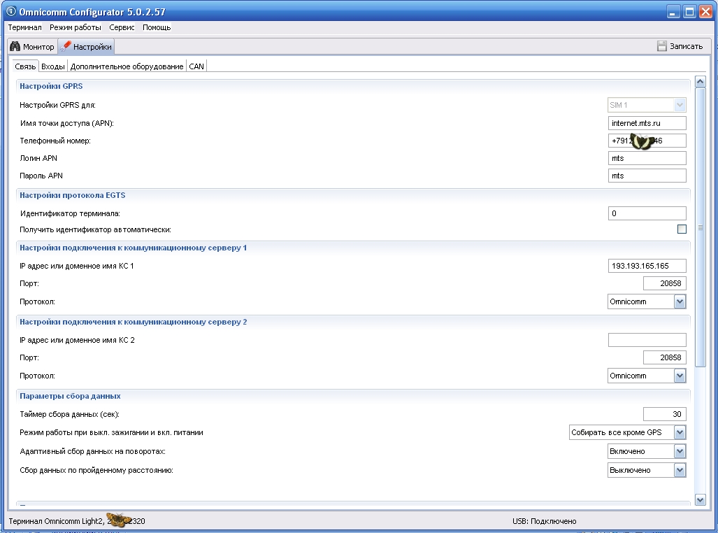

Не получается подключить прибор Omnicomm Light 2.0. Контроллер не отсылает на Виалон данные.  Все данные прописал как в контроллере так и в Виалоне. Но пока ничего не выходит. Так понимаю проблема в контроллере, т.к. конфигуратор показывает что данные не отосланы на сервер. Может кто чего скажет по скриншотам c конфигуратора сходу?

Просто смена протокола на ЕГТС ничего не дает.  Забить номер ID=11 значному номеру  контроллера для протокола ЕГТС не получается - пишет некорректные данные. Пробовал галочку - получить идентификатор автоматически -  результата не дало. Состояние связи с КС не переходит в "Онлайн". Стоит забить омниковоский сервер и порт , все данные что накопились уходят. На GPRS не обращайте внимания, со "своим сервером" работает и без спутников.

rembyt Стоит галочка "Собирать все кроме GPS".
Возможно прибор шлет нулевые координаты и сервер Wialon не регистрирует сообщения. Попробуйте изменить данную настройку.
Также сообщите мне в ЛС или на hw@gurtam.com id объекта. Протокол можете оставить omnicomm

Re: Помогите подцепить Omnicomm Light 2.0 на Wialon
