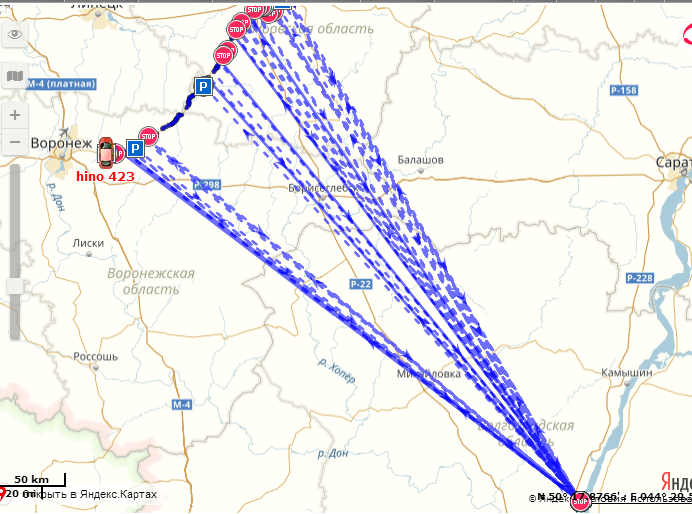

Завели на мониторинг тахограф Меркурий ТА-001.
Сегодня увидели такую картину в отчете.

Очевидно, что координаты определяются плохо, количество спутников низкое, HDOP хуже некуда.
Смотреть, что в сообщениях. Весьма вероятно, менять антенну, как минимум.

danikolashin  А возможно разное время в приборе и программе. проверьте.

SanderAMC пишет:
а почему прибор постоянно ссылается на одну точку?

в виалоне галку уберите разрешить позиционирование по сотовым вышкам

danikolashin пишет:
Это что-то в логике прибора. Аналогичным образом старые телтоники трек рисовали иногда.

Мы штук 10 этих тахографов заводили на виалон, у всех одна и та же проблема, очень очень плохо определяются координаты, решали всегда заменой антенн и сразу все нормально, спутники цепляет сразу... Вывод сделали что спутниковые антены из коробки..... ну вы поняли))))
