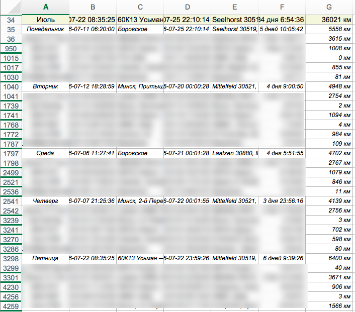

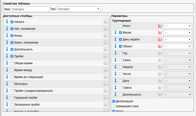

unitedsecurity wrote:
Почти каждый наш клиент которого интересует отчетность Виалона, особенно по группам - обращает внимание на пробеги в будни, а так же по выходным, или сумарный пробег за месяц и сумарный пробег за выходные. Сейчас для этого мы создаем отдельные таблицы и ставим в каждой необходимые временные ограничения.
Для решения этой проблемы в Wialon можно создать одну таблицу для группы, например, Поездки, и в ней выставить настройки группировки по месяцу, дню недели, а также объекту, а уже в Excel досуммировать данные на основе группировок по дням недели и объектам в таблице.

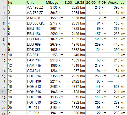

vaud [user]alek[/user
В приложении скриншет того как приблихительно хотелось бы..
[img]пример.png[/img]

Или я что-то не понял, или выше описали вообще не способ а что-то другое.
Ведь речь идет не только о выведении отдельной информации за дни, недели или месяца, но и про ограничения времени.
То есть в одном столбце иметь полный пробег за весь месяц. Во втором столбце - пробег только в рабочее время ( например с 8:00 до 18:00). В третьем пробег в не  рабочее время. И в последнем пробег в субботу-воскресение.
Для этого нужен доп. параметр при выборе в таблице шаблона отчетов, к которому будет применяться заданное для каждого ограничение времени, как не расскладывай и не груперуй иначе это не выйдет.

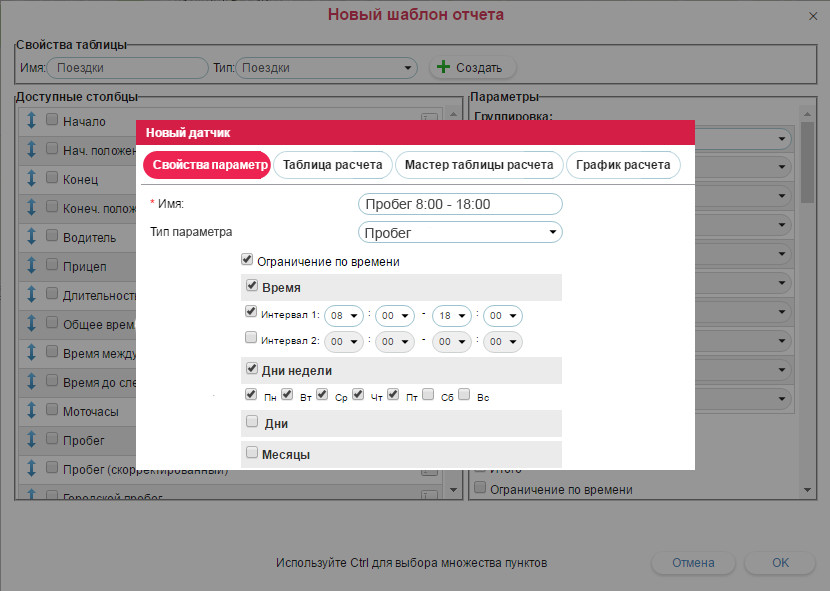

если это не сарказм, и вы на самом деле не представляете как это можно сделать... я не долго думая мог бы предложить метод схожий добавлению датчиков в настройках объекта.
там ведь так же, есть датчик с каноничными значениями, но и есть возможностьсоздать другой и вписать формулу и получать совсем другие данные..

alek
Как на счет скриншота? )
