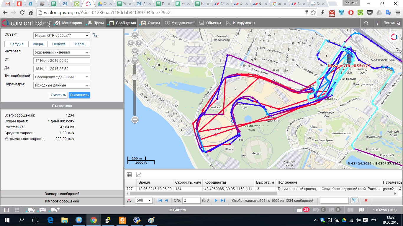

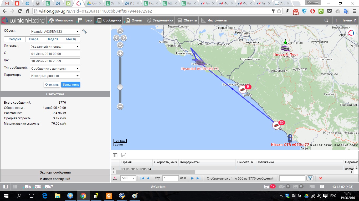

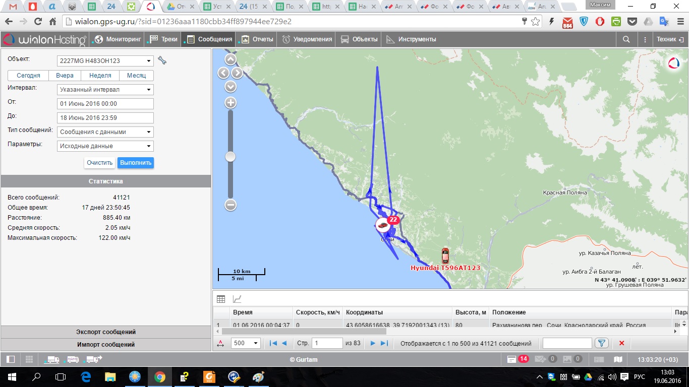

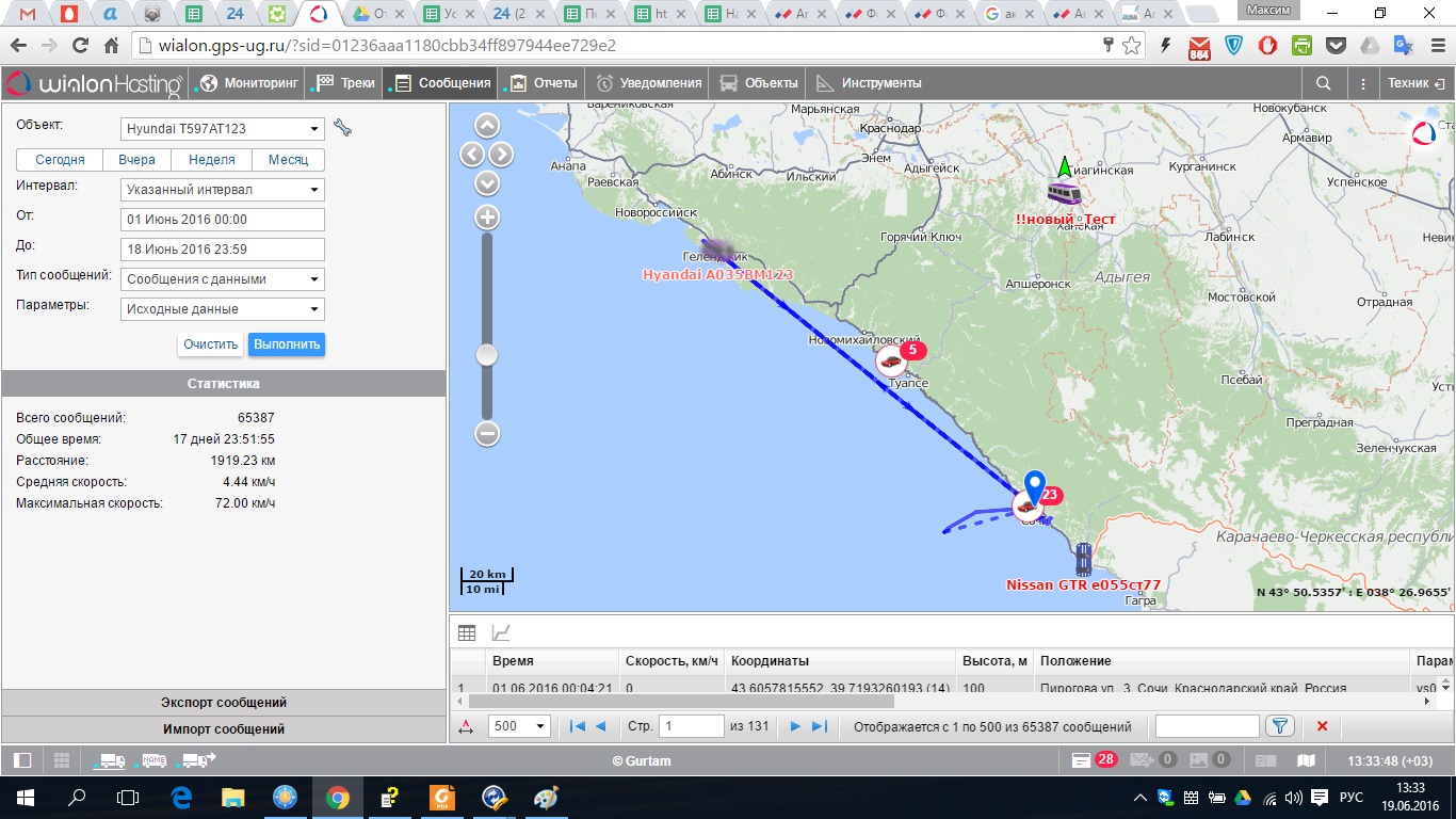

Добрый день.
В Сочи неверно определяются координаты, объекты "летают". Всё это на разных терминалах (Arnavi3_4, galileo_v5, teltonika FM1202). Терминалы подключены напрямую от аккумулятора, антенны gps направленны вверх.
Кто сталкивался с подобным? Как решить эту проблему?

Отсутствие куска от Геленджика до Сочи - это совсем не тоннель. Ищите ещё причины. Перепроверьте подключение питания, поищите источник внешних помех. Включите косвенные показатели: сейчас по треку не понятно, блоки вообще не работали на этих участках или только отсутствовал приём навигационного сигнала.

Для тех кто занимается мониторинга в г. Сочи, эта проблема давно не проблема!
Из за частых визитов, сами знаете кого и других высоких гостей к сами знаете кому, часто отрубают сотовую связь и глушат большой диапазон частот  в т. ч. и ГЛОНАСС/GPS
Говоря другими словами, это нормально для Сочи!
Хуже другое есть приборы (производителей не буду называть), которые после таких вот отключений не могу без реанимации включаться сами и приходится выезжать на ручную перезагрузку!
