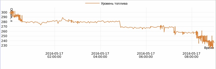

Здравствуйте. Такая проблема, не могу понять слив это или работа герконового датчика. Дело в том что герконовый датчик сбрасывает по 10 литров при езде. Но тут стоянка 2.5 часа, и возможно при остывании саляры дут сбросил 10л.
стоянка с 3.04 до 5.30
Маз 490л бак

А вот конкретный слив в 20 литров на этой же технике

Re: Герконовый датчик. Помогите разобраться.
ewetis
У геркона есть такой термин как "залипание контактов". Отсюда и провалы в графике.
