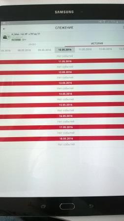

Доброго дня.
Подскажите, что с Wialon Local (мобильная версия), объекты отражаются, информация о транспорте присутствует, не строит отчеты (нет истории)?
  • Wialon Local
Wialon Local
Re: Wialon Local
Добрый день,
для отображений истории событий (поездки, стоянки, заправки и т.д) необходимо, чтобы на сайте администратора была включена опция "События" - см. http://docs.gurtam.com/ru/local/admin/s … m#sobytija
