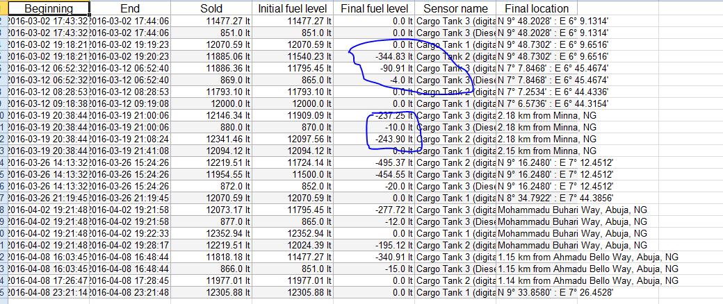

Хотелось не допускать попадание заведомо не корректных данных в отчетные формы.
А именно, не выводить отрицательные значения обьема топлива на конец отчетного периода, а осуществлять замену отрицательных величин в таблице на ноль.
P.S.
Реальные данные от датчика уровня приходящие на сервер на конец периода) = НОЛЬ

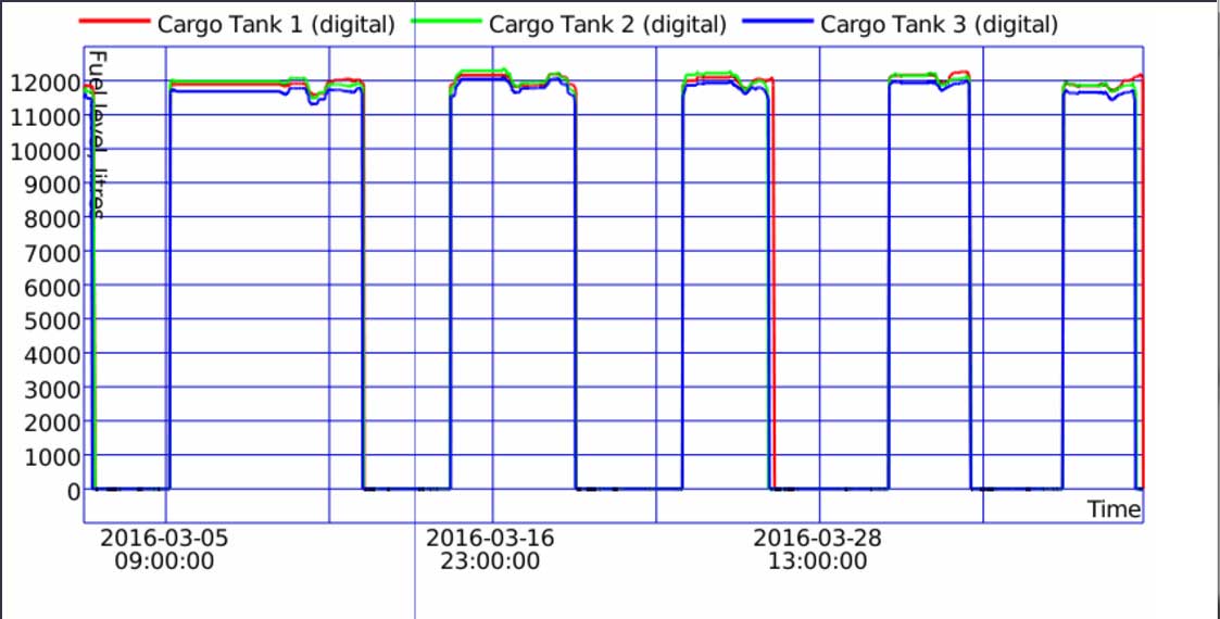

бензовоз. Три независимых секции
Это датчики уровня топлива.
Initial - начальное значение на отчетный период
Sold (не правильно названо) - отпущено
Final - остаток на конец отчетного периода (как я понимаю, рассчитывается на основе "Sold" )

Разумеется это есть в тарировочной таблице.
И данные от датчика приходят валидные, = т.е. когда цистерна пустая, то и приходят нулевые значения от датчика.
Как понимаю, вся проблема состоит именно в том, что остаток калькулируется как = начальное значение - минус разгружено по датчику.
А в силу некоторых причин (начиная с того, что бензовозы разгружаются полностью, - без остатка, ит.д, )такая арифметика в бензовозах не работает и ...
И появляются в остатках цифры, которые более , чем смущают потребителей.
По этому и появилось предложение - не давать формировать в отчетах не валидные величины (а именно отрицательные значения уровней в отчетах).
И будет проще настраивать конкретные отчеты.

Как и предполагалось, в основе - таблица "сливы".
Нач. и конечн. уровень в ней - это как раз пересчет с учетом объема - т.е. при выводе данных система предполагает, что объем топлива будет именно таким.
Полечить довольно просто - ставим расход по времени и заправки/сливы по нему же. Для объекта **203*** выставил его в нужные значения. Отдельно порекомендовал бы снизить степень фильтрации с 50 до хотябы 10 + пересмотреть минимальные объемы сливов/заправок - все-таки 500 и 200 наверное многовато, но вам естественно видней, какая точность у вашего оборудования.
Данные за месяц выровнялись
