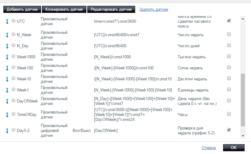

Появилась идея извлечения времени и дня недели из параметра time, который представляет метку времени unix и сравнение с эталонными значениями в произвольном цифровом датчике.
Но целочисленного деления и остатка от него в Pro да и вообще в Виалон не завезли. Классические (time+UTC) mod (3600*24*7) + 3 для номера для недели и (time+UTC) mod (3600*24) для текущего часа здесь не работают.

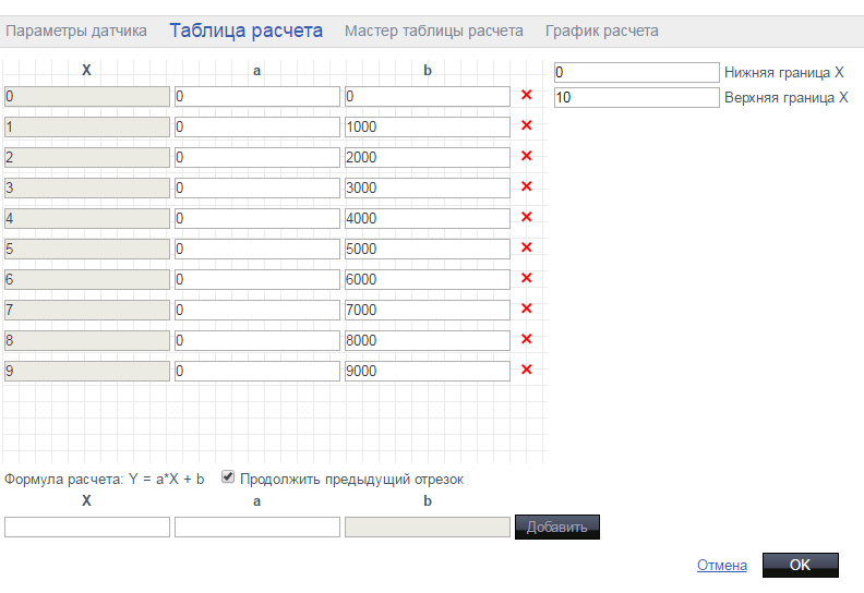

Пока выкрутились созданием нескольких датчиков для округления по разрядам (см. приложение), но этот костыль даже на одном объекте очень долго формирует отчет.
