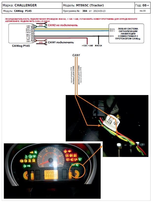

vinkel wrote:Abukat85 wrote:Коллеги, подскажите пожалуйста, считывал ли кто инфу по расходу топлива, уровню топлива в баке и т.п. на подобных ТС именно с CAN.
Планируем попытаться снять инфу с помощью Галилео, получится или нет? Требуется ли доп.оборудование какое? (типа CAN-LOG)
Возможно есть еще некоторые нюансы?
Заранее спасибо.
 1. Подключились MasterCAN Tool к CAN шине. Посмотрели, что есть в шине: названия параметров , значения, ед. измерения.
http://www.mastercan.com/mastercan_tool
2. Все, что видит  MasterCAN Tool можно передать на сервер с помощью любого Галилео с CAN входом БЕЗ шлюза CAN Log или любого другого.
3. Если Tool не видит нужных параметров или видит но не разбирает в понятный вид (т.е. нестандартные сообщения), то нужно обратиться к CAN-LOG -они специализируются на "заводских" и проч. нестандартных.
Примечания:
- к шине желательно подключаться чз Crocodile
 - если CANов несколько и нужная информация находится в разных шинах, то используем "диод" MasterCAN CC
 - в CAN обычно бывает счетчик израсходованного топлива и мгновенный часовой расход топлива
 - в CAN обычно не бывает инф об объеме в баке.
и неприятное: в тракторах часто вместо CAN шина j1708
 Благодарю за подробный ответ. В любом случае будем пробовать...ну а для  j1708 - MasterCAN V-GATE в помощь.
P.S. Было бы хорошо, чтобы производители оборудования, которое работает с CAN (терминалы, линейки MasterCAN, CAN Log и т.п.) структурировали подобную информацию и делились потом с ней по крайней мере со своими дилерами и партнерами.
