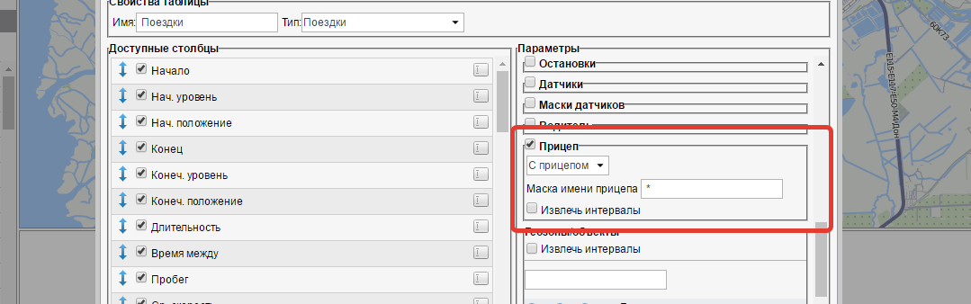

Как???
Превышение скорости в зависимости от прицепа
Re: Превышение скорости в зависимости от прицепа
ogonchar я думаю с помощью извлечения интервалов по скорости и маске прицепа в настройках отчета
  • Превышение скорости в зависимости от прицепа
Да, именно так. Т.е. нужно применить в отчете сочетание двух фильтров: по скорости и по прицепу.
