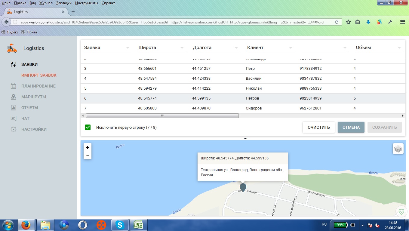

Возникли проблемы с импортом заявок из CSV файла. Разделитель запятая, по координатам система определила адреса, а вот сформированную таблицу сохранять не хочет. Клавиша "Сохранить" не активна. Почему?
Для импорта заявок координат/адреса мало, необходимо окно доставки (время с-по)

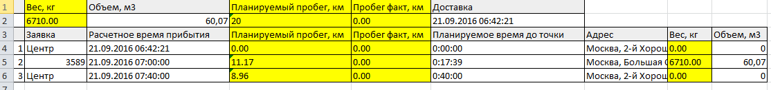

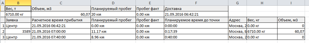

При формировании отчета, на листе заявки две таблицы. Сводная и с перечнем заявок. В сводной шапке есть столбец с названием "Вес, т", а в значении "кг".
Так же, с учетом того что единицы измерения указаны в шапках таблиц "вес, кг", "объем, м3", можно их убрать из значений... Сейчас выглядит "100.00 кг", или "100.00 км", а логичнее было бы "100.00". В случае дополнительной обработки данных например, приходится пользоваться отдельным скриптом что бы убрать "км" и "кг". Примеры во вложении.
Спасибо.
