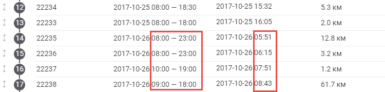

Скрин во вложении.
Почему так происходит? ведь явно указано окно доставки товара, а система все равно планирует раннее прибытие.

gre4esky wrote:
Скрин во вложении.
Возможно в распределении очень большого числа заявок, на данный объект уже назначены маршруты и есть ограничения по времени или в настройках валидности. Необходимо посмотреть детальнее, по скрину не понятно. Напишите в ЛС название уч.записи, чтобы протестировать.

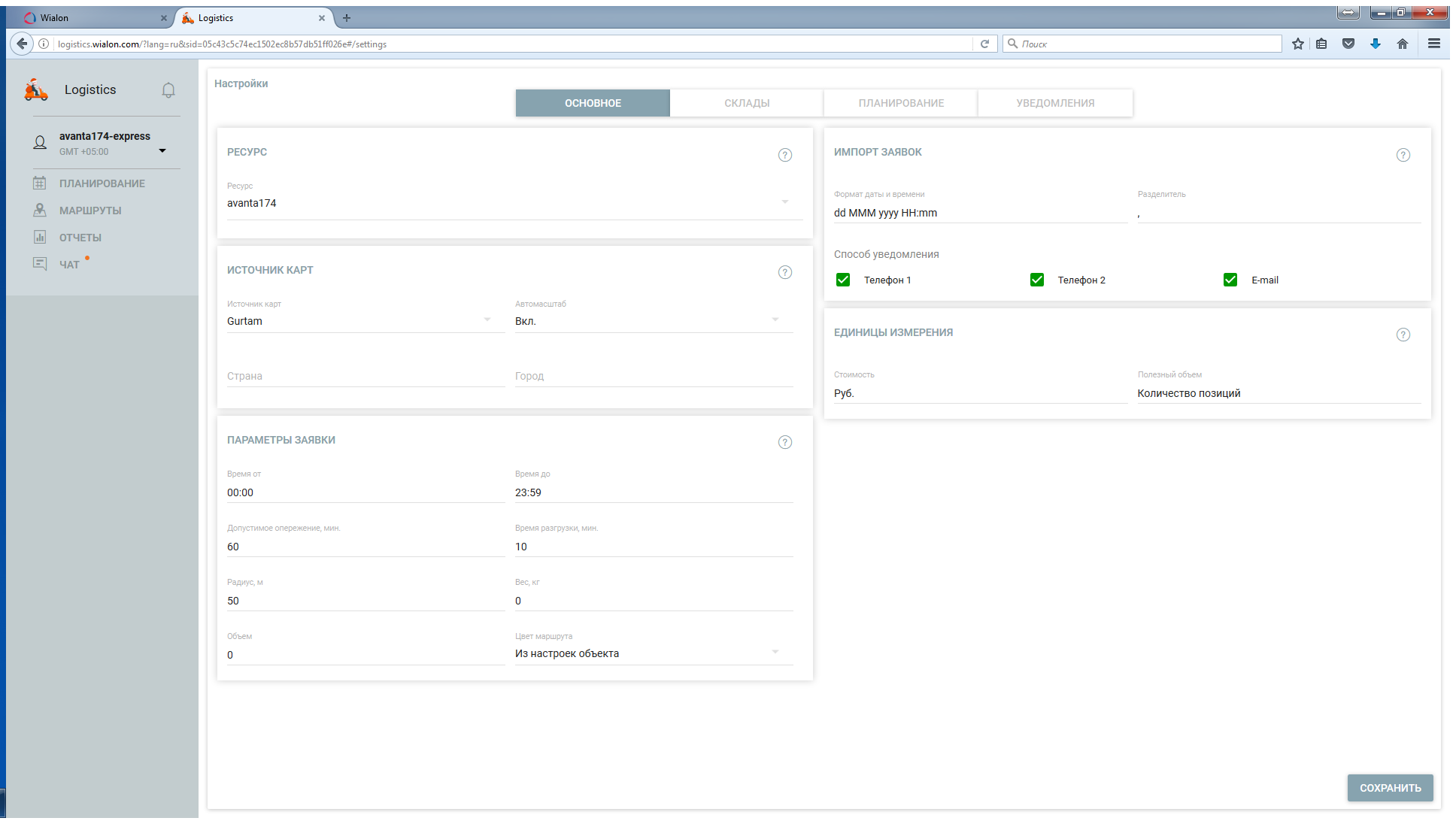

Добрый день. В настройка выставляю Автомасштаб ВКЛ., Страна - Россия, Город - Челябинск. Сохраняю настройки, выхожу из логистики, захожу снова, но в Настройках, как было первоначально, так и осталось. Не сохранено. Причина?
