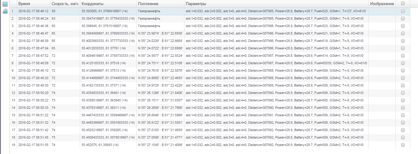

Так вот вопрос как фильтровать эти ошибки? Потому что это сказывается на показаниях:
+ открыть спойлер
Уровень топлива    2016-02-17 08:46:36    523
Уровень топлива    2016-02-17 08:46:47    521
Уровень топлива    2016-02-17 08:46:59    519
Уровень топлива    2016-02-17 08:47:04    518
Уровень топлива    2016-02-17 08:47:52    514
Уровень топлива    2016-02-17 08:48:09    -348201,3876
Уровень топлива    2016-02-17 08:48:10    509
Уровень топлива    2016-02-17 08:48:20    508
Уровень топлива    2016-02-17 08:48:30    508
Уровень топлива    2016-02-17 08:50:20    506
Уровень топлива    2016-02-17 08:50:22    505
Уровень топлива    2016-02-17 08:50:33    505
Уровень топлива    2016-02-17 08:51:22    506
Уровень топлива    2016-02-17 08:51:32    508

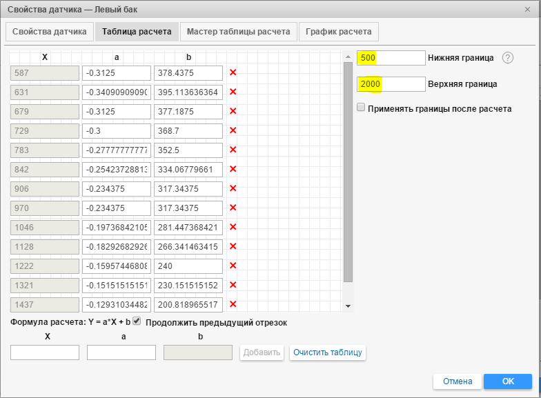

ДУТ "ТакМак", при корректной установке, перечисленных Вами значений выдавать не может.
Диапазон значений может быть 500 - 20 000 (это максимум, что я видел)
При условии 495 - 505 - Это код ошибки КЗ ДУТ
В Вашем случае я могу порекомендовать, после тарировочной процедуры задать диапазон валидных значений ДУТ в Настройках ДУТ, как показано на рисунке
