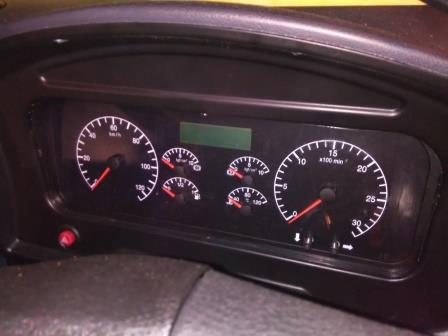

Клиент купил КамАЗ евро 3. Есть у кого нибудь распиновка панели приборов? Мне нужен провод по которому поступает сигнал на тахометр от ЭБУ. Или подскажите где его еще найти можно.

У производителя и искать
http://www.elara.ru/product/auto/kombin … z-69-3801/

С панели приборов не получилось снять обороты. По инструкции к панели нашел контакт отвечающий за обороты, но провода не оказалось. Был только CAN_L и CAN_H. На генераторе тоже не оказалось провода с которого можно снять обороты. КамАЗ заточили под евро. Все через блок управления.  В результате был использован CAN-crocodile для подключения к CAN. И все информацию получаю от туда.
