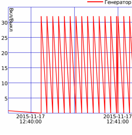

я тут новичок.
составляю отчет по движению судна. в принципе все понятно, но у меня какая-то непонятная для меня ошибка.
график для генератора 1. выглядит как-то странно. шкала по У меняется от 0 до 30  с шагом в 5. хотя у цифрового датчика, насколько я понимаю должен быть всего лишь 0 и 1, по шкале У.
на всех остальных графиках все нормально .

ВалентинkО)))
Так как параметр у Вас выдает такие значения, то и на графике у Вас соответсвенно, то что видите
Вам надо задать таблицу рассчета.
Здесь указано как, в качестве примера используйте датчик зажигания
https://docs.wialon.com/ru/hosting/cms/ … nsors/calc

Re: цифровые датчики
DmitriyCh wrote:
ВалентинkО)))
спасибо... мне прав оказывается чуть чуть дали....... счас судно дали. списанное. графики отличные, таблицы расчета сделала.
