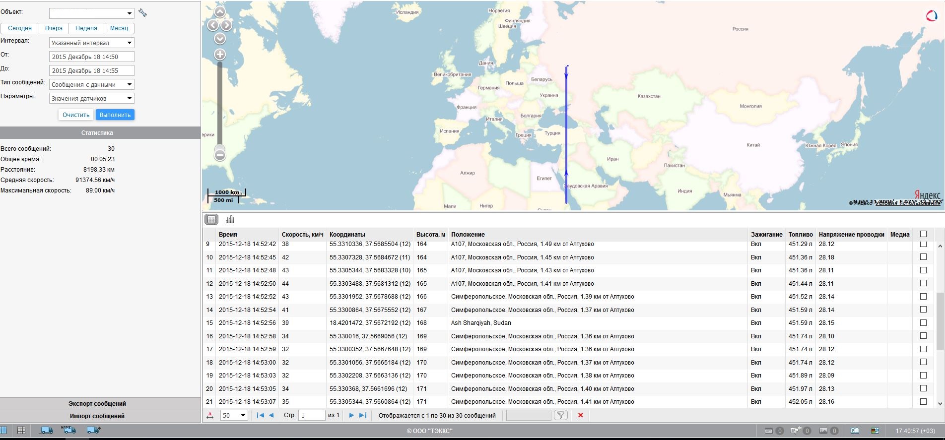

Столкнулись со следующей неприятной ситуацией. Клиент использует очень древние приборы, которые не умеют передавать в сообщениях параметр HDOP. В произвольные моменты времени определение координат может съехать тысяч на 8-15 километров, при том, что скорость в этот момент времени передается как достоверная (никаких сверх скоростей, от 60 до 100 км/ч может быть) и количество видимых спутников так же нормальное (от 8 и выше).
В отчетах и треках отфильтровать это просто, но эти сообщения невозможно убрать через Дополнительно -> Включить фильтрацию... Соответственно, эти сообщения воспринимаются как достоверные и постоянно влияют на учет пробега в пунктах техобслуживания. Единственный вариант, который был предложен технической поддержкой Гуртама, это удалять сообщения вручную и вручную так же корректировать интервалы техобслуживания. После n-итераций клиенту это мягко сказать, надоело.

Прикрепляю скрин ошибки, а так же выгруженные сообщения.
