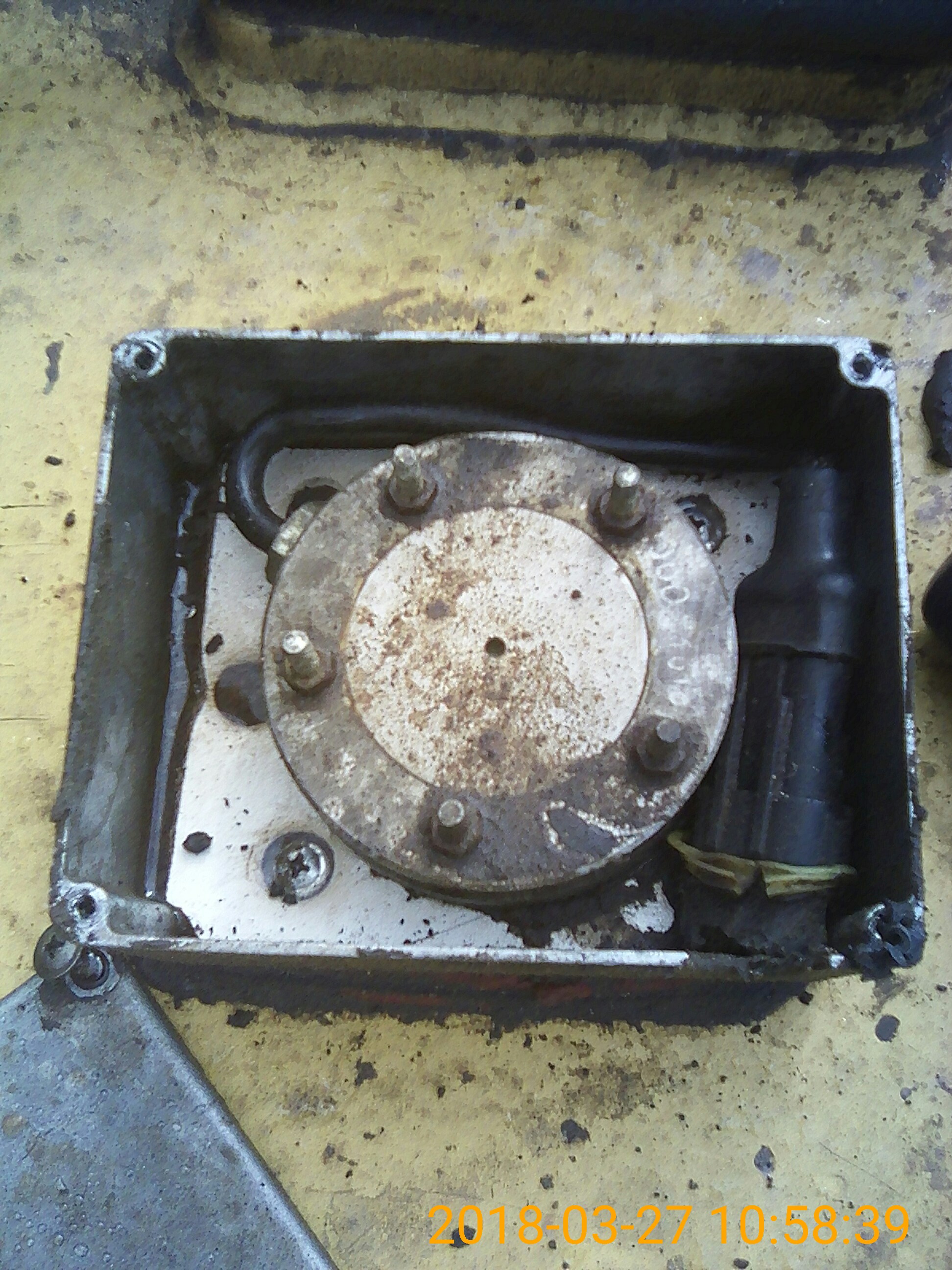

Доброго дня, ребята!
Встретился вот такой ДУТ, подскажите, похож на Технотоновский, но сомнения.

voroges , Это ДУТ Прогресс ТМК 2.ХХ. Модель можно прочитать только, если накладку защитную снимите.
действительно, спасибо!

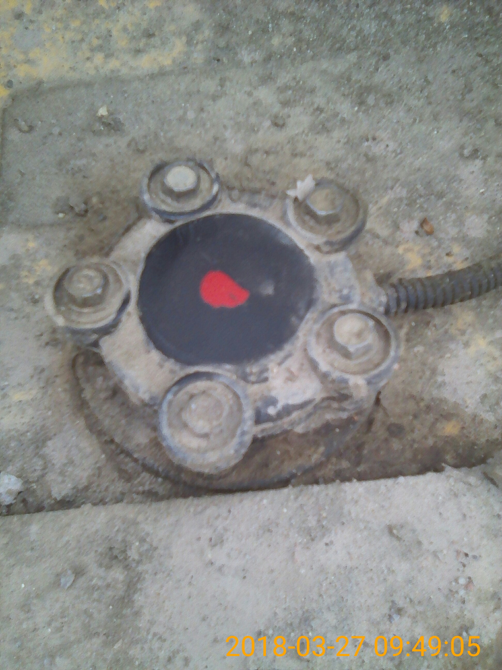

Приехал сегодня автомобиль вот с такими датчиками в баках
помогите опознать, что за зверь
Очень похож на Прогресс

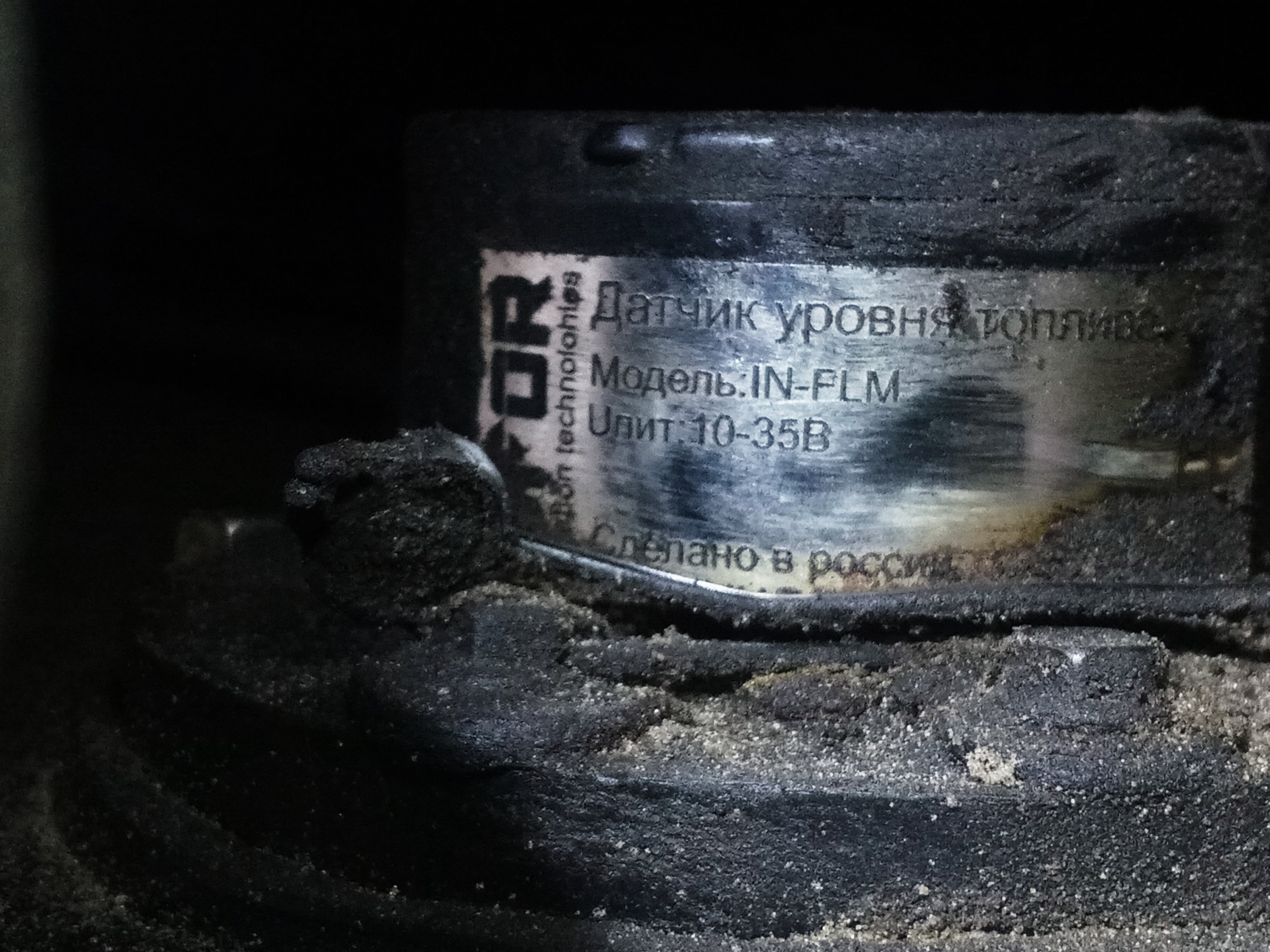

Оно!? Вот фото с наклейкой...
Вылитый АТФЛМ, даже расположение надписей на наклейке. Возможно под какой-то тендер выпускали под левым именем.
Спасибо, очень похоже на IN-FLM посмотрел их инструкцию, в моем случае даже подключено как на рисунке для двух датчиков, последовательно, только не очень понятно по тому же рисунку к каком интерфейсу прибора должно это подключаться, по всей вероятности 232?

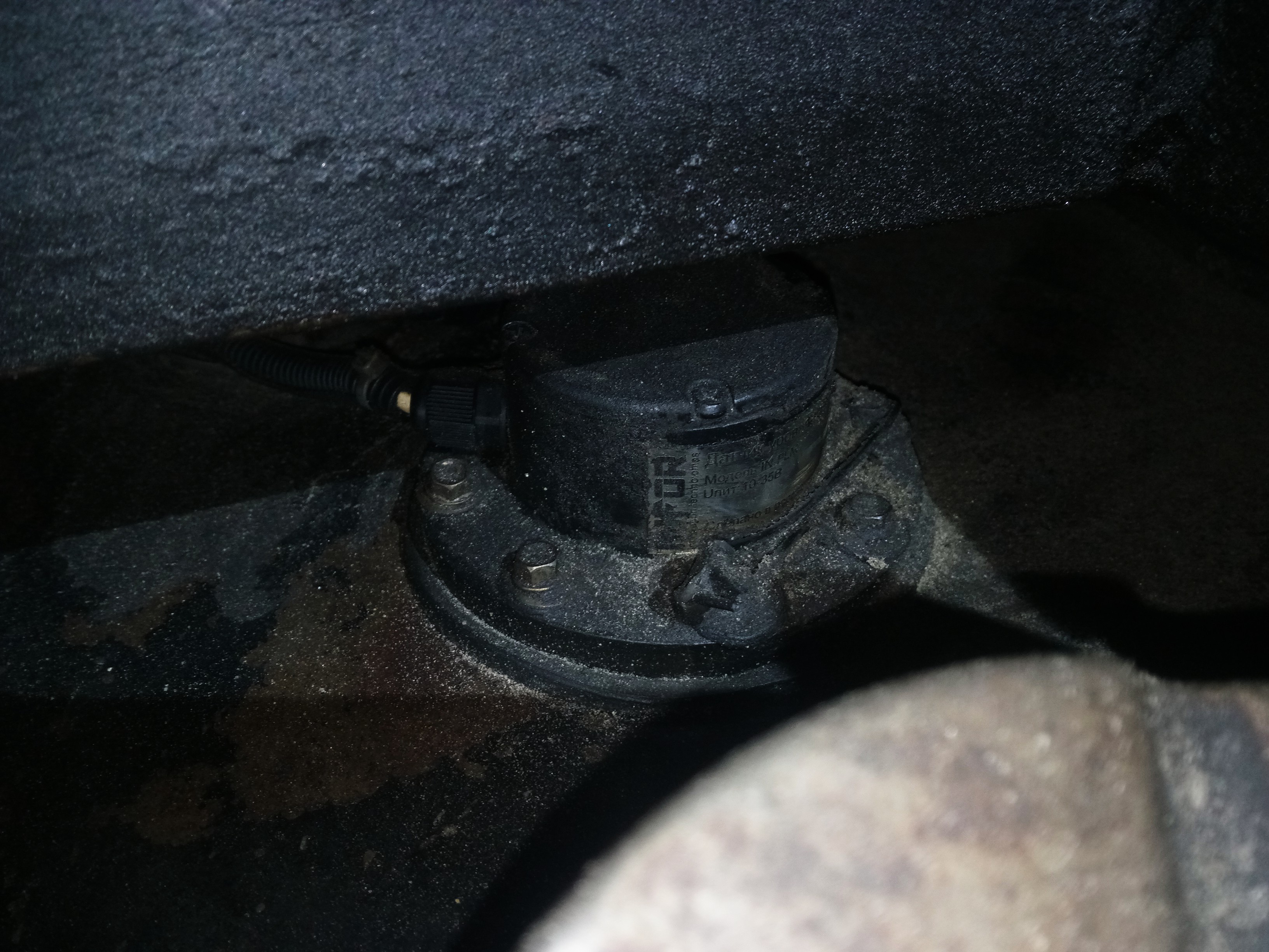

похож на воронежский джикам

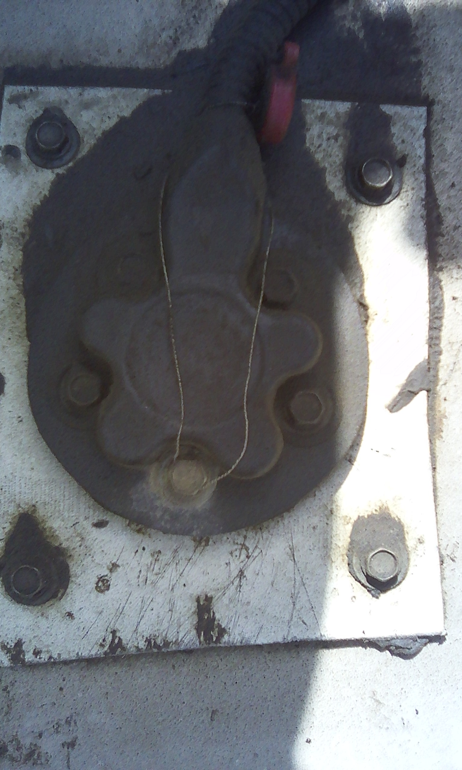

Подскажите пожалуйста , что это за датчик уровня топлива ??
автосат
Судя по "кривизне" головы - не факт что рабочий.

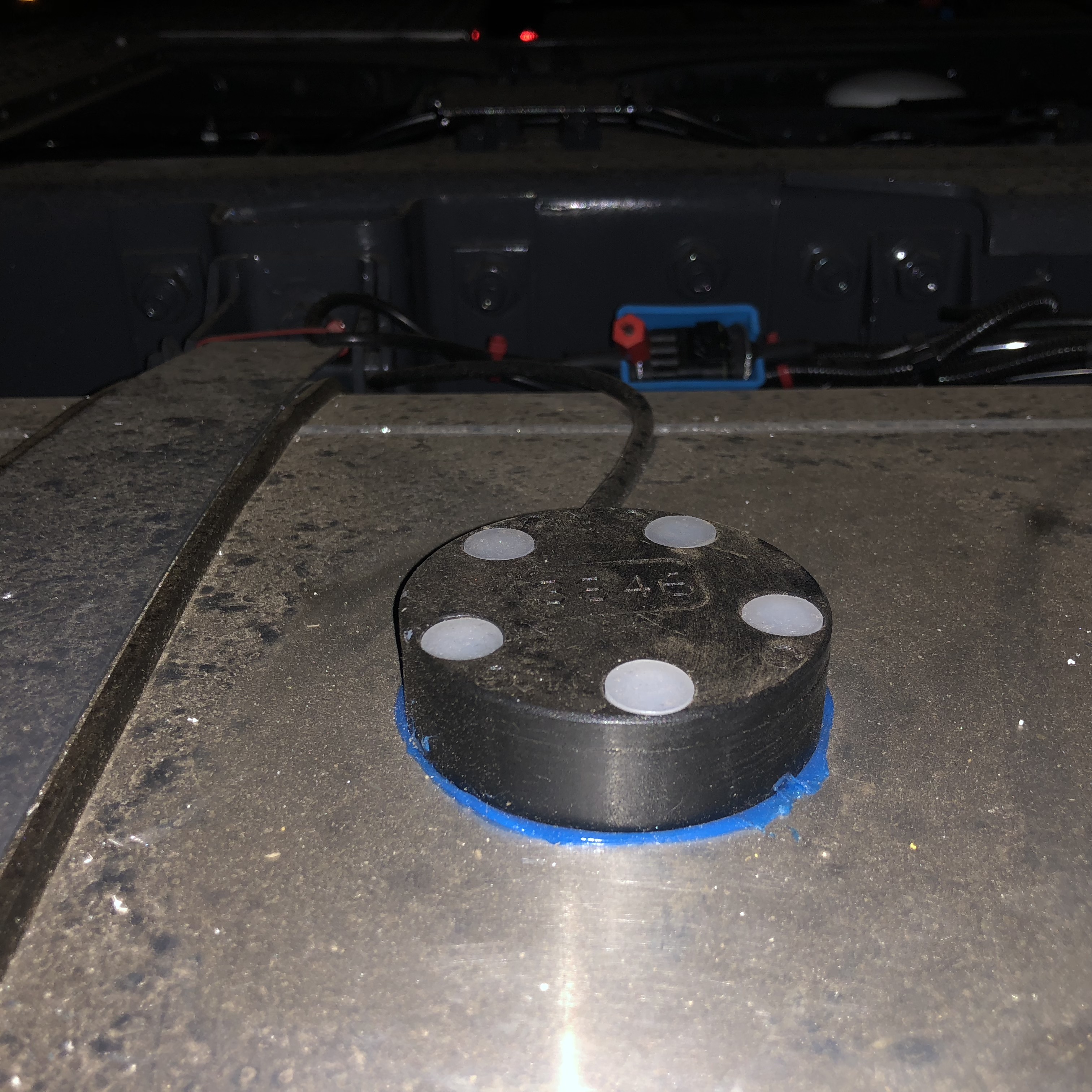

ДУТ оказался рабочий , но вот подключиться к конфигуратору отказался .
А какой адаптер (УНУ) Вы использовали для подключения к конфигуратору? И какая у Вас версия конфигуратора?
