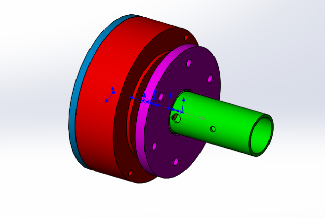

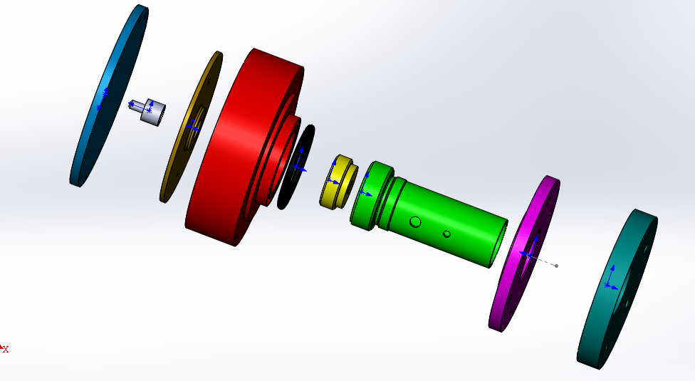

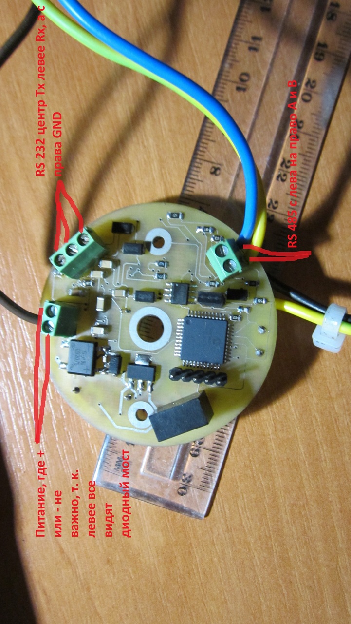

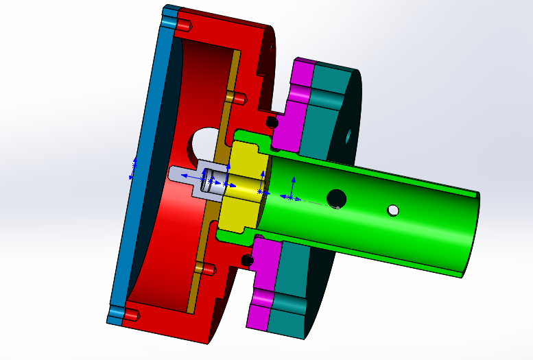

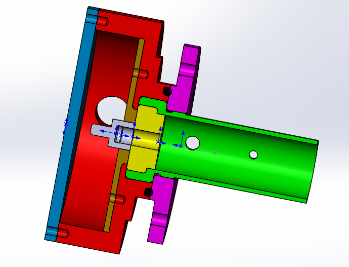

Для начала, работает как по 232 так и 485, гальваническая развязка заложена, защита от переполюсовки заложена, выдерживает перенапряжение до 50, корпус разработан таким образом, что перетарировки не требует при замене, минимальный размер 20см, имеется возможность разбить от 2- 4095, текстовый, бинарный по умолчанию, периодическая выдача или по запросу имеется, имеется возможность самому выбирать сглаживание на расширение, температурный датчик отсутствует просто не вижу смысла ставить то чем никто не пользуется, работает по lls, струны нет, стержень в трубке, в общем пишите, спрашивайте, пока  идея такова... кому сильно интересно поучаствовать или что то предложить)) звоните +380970308281 Саша...

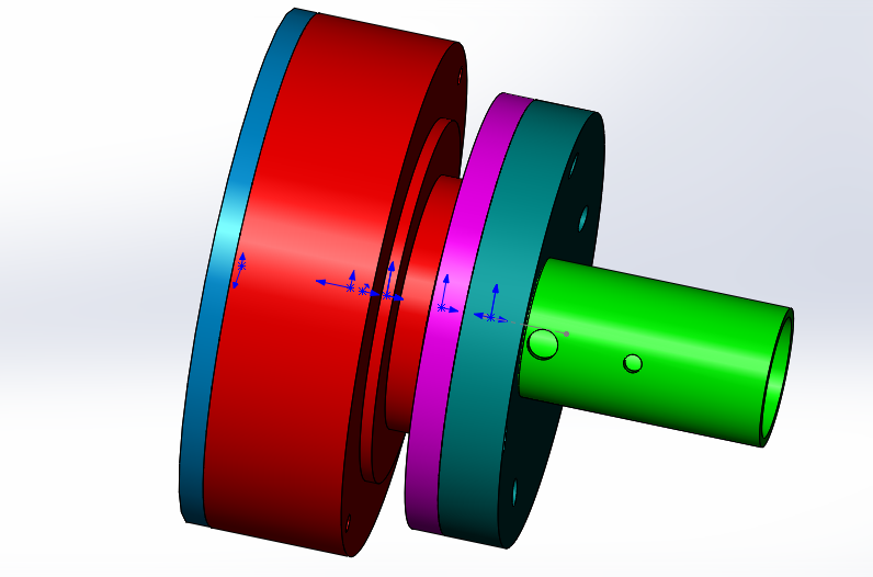

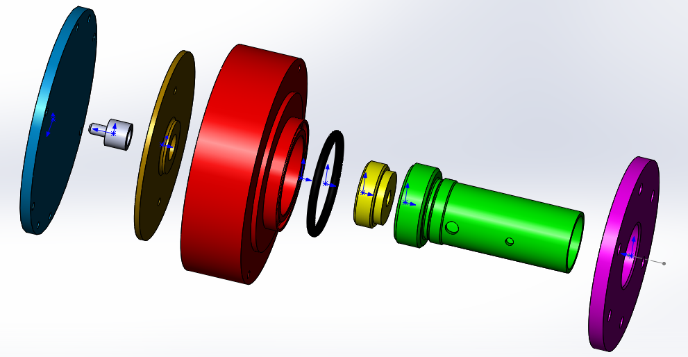

ну почему же, плата уже есть, корпус в 3Д моделях тоже есть, пробовал подключать к Би треку, 3С, работает, а кому тогда начинать, если нынешние производители ничего не могут сделать, а когда задаёшь вопросы почему так и по делу начинают спрашивать сколько у меня образований и что они сделали всё верно, а все остальные дураки и инвалиды...)))

да по поводу корпуса, спасибо мне не подходят я вычертил свой, ведь не будем забывать что у мой ДУТ тарируется только один раз и всё... это связано не только с "мозгами", а и с корпусом...redaleks

SiMaxDnepr пишет:
Так и тот дут тарируется 1 раз
пусто-полный
вот он "мозг"

а фото с другой стороны платы можно?...

ну Батенька ....это уже на сегодня лишнее

чё?... ну я вижу что он тоже гальваничаски развязан и всё?... нужно же у кого то учится...))

развязка по трансформаторному типу

это понятно, ты мне фото с другой стороны покажи... мне нужно посмотреть какая защита на нём есть или нет...

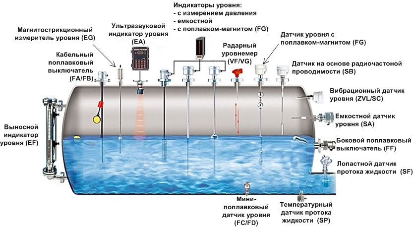

....картинко с поиска....просто варианты.

круглый бак...

простой бак...

модуль...не много кустарно расписал, ну как есть...)))

ещё раз говорю, ДУТ в стадии разработки и только, нависной монтаж работает с телтоникой, 3С, БИТРЕК, на остальных не побывал не было возможности...(((( но думаю все работают идентично, так что не критично...

Вот кстати. Нужно решение "Арендный ДУТ", с навинчиваемой трубкой. Желательно чтобы это был "Омникомм" smile А то пока снял-поставил, клиентура новые не всегда хочет покупать на время ремонта старого. А высоты бака разные у всех, так бы вытащил, трубку сменить, запилил по новому и другому клиенту вкрутил.

24Glonass пишет:
всё уже придумано, сменная голова, по поводу совместимости тоже подумали... и когда меняется голова не обязательно перетарировать, просто новой нужно задать полный - пустой и всё...

Омником-несовместимож

24Glonass пишет:
почему, какие проблемы, сделаем фланец под Омникомм и разъём, одно но, нужно будет или пересчитать тарировочную таблицу или перетарировать бак...))))
