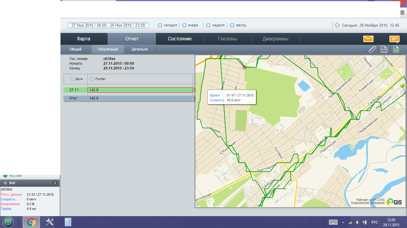

Кто сталкивался с терминалом SAT-PRO скажите они вообще работают ?
Мониторингом начали заниматься сравнительно недавно решили испробовать данный терминал,
на виалоне катается по огородам и едет на месте очень часто, еще используем свое ПО но на нем одни елки рисует , хотя SAT-LITE  не плохо показал себя на нашем ПО, если кто знает подскажите в чем может заключаться проблема уже и прошивки меняли по 30 раз и сами терминалы, питание сейчас подключены плюс и минус на 1 и 2 вход соответственно

Извиняюсь за виалон, трек идеален, причина была  в расположении антенны, но на своем ПО не дало это результата

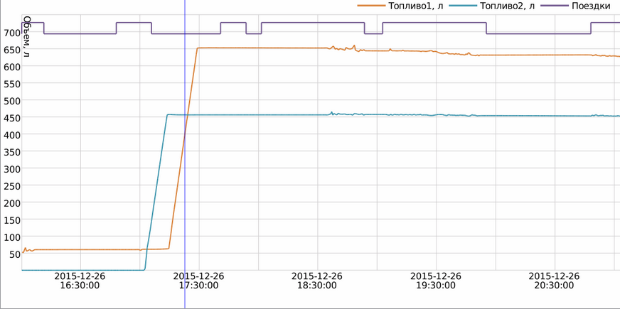

2 бака на sat-pro кто настраивал?
11
Sat-pro
Re: Sat-pro
2 бака по 485-му катаются без проблем. Одному ДУТу ставим первый адрес, другому - второй.
12
Sat-pro
Re: Sat-pro
iif-mon у меня возникла проблема с суммирванием расхода по двум ДУТ, т.к. данные с разных баков приходят в разных сообщениях. У вас как баки объединены, через валидацию?

mounty Да писал уже, есть доступ вашим программистам к этой машине, там больше по виалону вопрос, сумма выводится корректно если её выводить как произвольный датчик, А если именно сумму указать в качестве датчика уровня, то расход 0 л/100км.
сейчас вот так считается расход и заправки

а вот датчики
