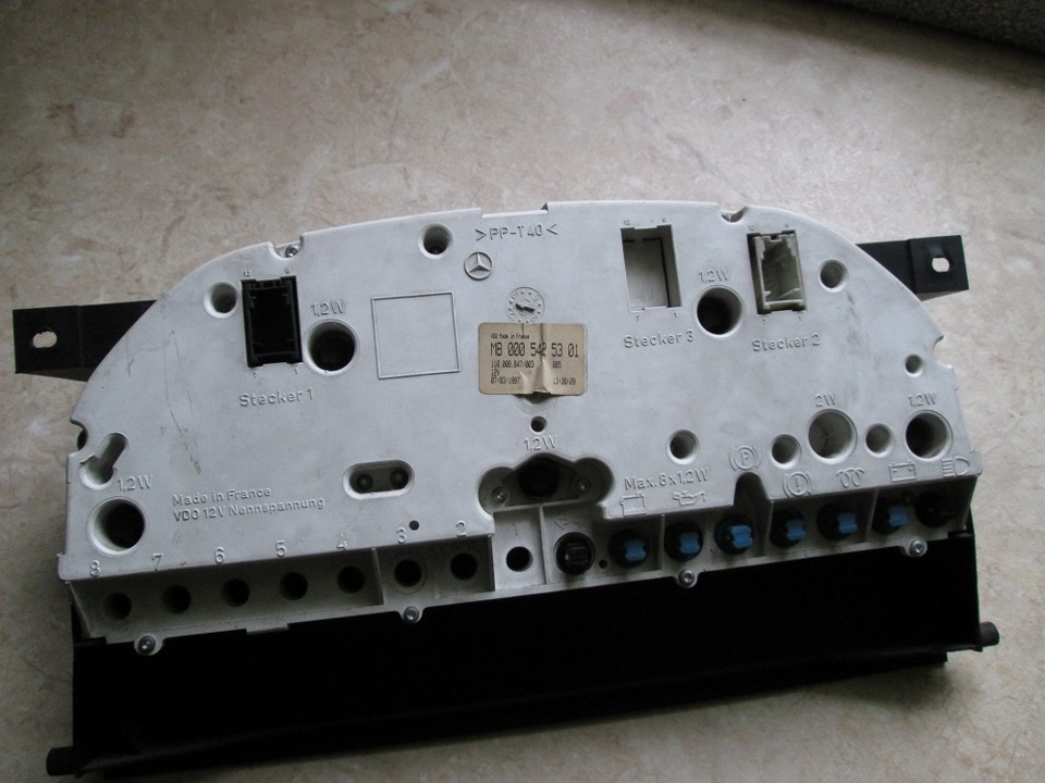

Добрый день, нужно подлючить терминал к штатному датчику уровня на приборной панели. Никак не могу найти его. Кто знает помогите. На фото показана приборная панель.

забанили в Гугл и на Яндекс?
https://forum.gurtam.com/viewtopic.php?id=5168
