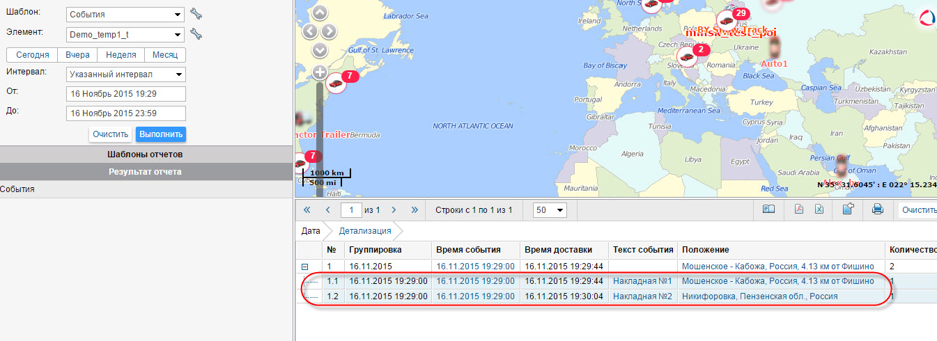

Доброго времени суток!
Данную информацию Вы можете зарегистрировать как произвольное событие для конкретного объекта вместе с указанием времени и места события.
Информацию можно вывести в отчете по событиям.
* На скрине пример отчета из Wialon Hosting.

Тогда вопрос, сколько хранится событие в истории объекта? Можно ли создать событие задним "числом" (объект смонтировали 01.01.15, в виалон завели 10.01.15, надо создать событие на 01.01.15)?
Запись текстового сообщения.
Re: Запись текстового сообщения.
События хранятся столько же, сколько и сообщения на учетной записи. Можно зарегистрировать задним числом, но дата регистрации не должна быть старше чем срок хранения сообщений на учетной записи
